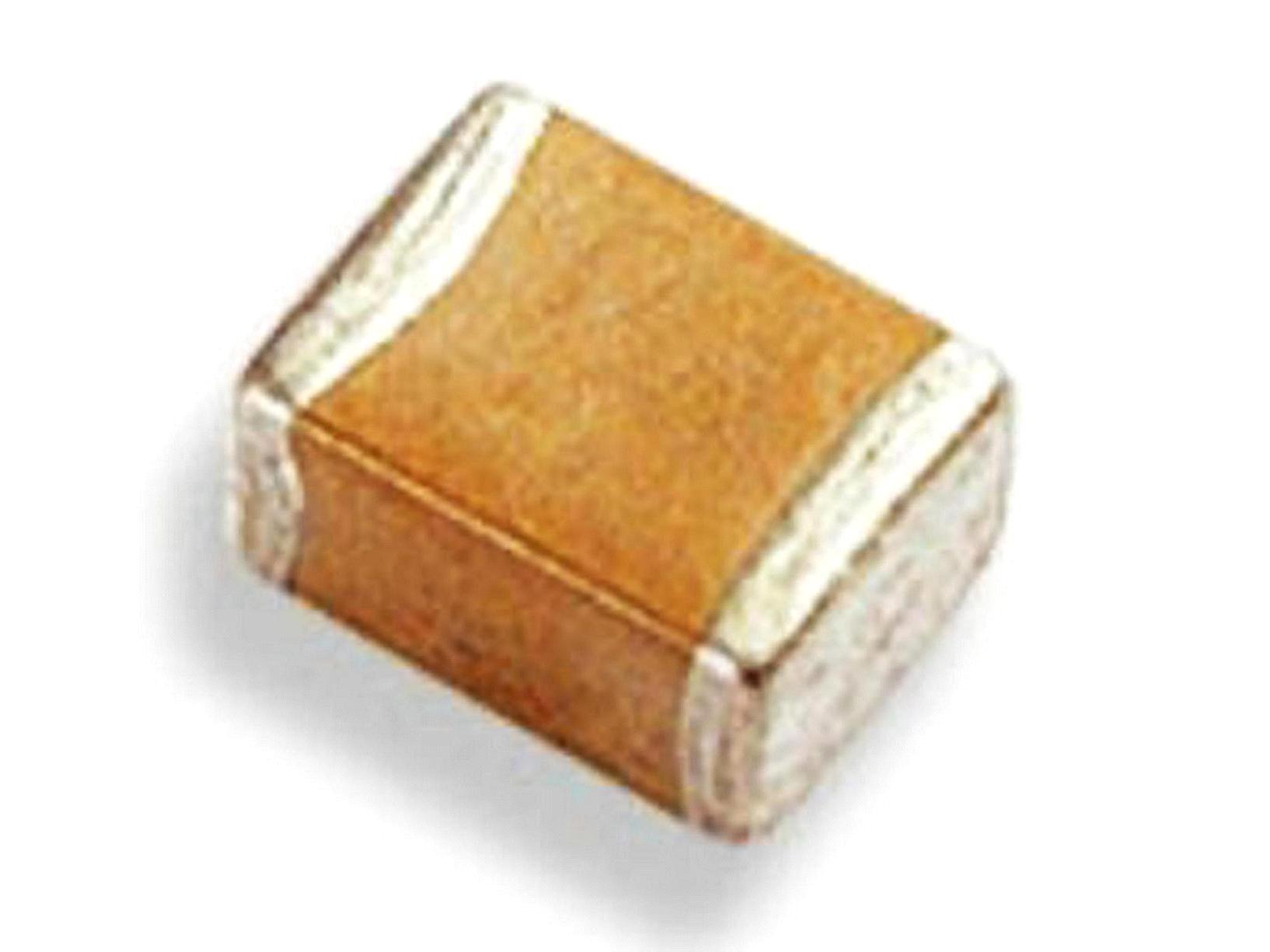

Hola, necesito ayuda para medir el valor de un condensador. Tengo un multímetro como este:
y quiero medir el valor de un condensador como este:
En el condensador pone el siguiente código, que yo no sé interpretar:
8 F 9
10 1k
Es la primera vez que uso un aparato como este, así que no sé ni donde tengo que colocar los bornes. Espero que me podáis echar una mano.

Para emepzar, el multímetro que tienes es uno normal de toda la vida, que no sirve para medir capacidad de condensadores.
Segundo, ese condensador tiene un código, que es el que has escrito antes.
''101'' si no me equivoco son 100pF, o lo que es lo mismo, 0.0001uF.
La 'K' es al tolerancia del condensador (hasta donde yo se).
Busca en google ''código 103 de condensadores'' o algo similar.En la mayoría de las páginas que encuentres te explicarán ese dichoso código de 101, 102, 222, 104, etc.
EDIT: te me has adelantado Eduardo jeje
Saludos!.

Estimado...en tono humoristico te digo que, hasta donde sè, los bornes ya los ha puesto el fabricante...Entiendo que te refieres a que no sabes en que BORNES conectar de las puntas ,no ?
Lo que no me cuadra es que , la foto del capacitor que muestras,parece de poliester y es raro encontrar 100 pf en poliester.
Salvo que sea 100pf - en 7kv de aislaciòn !!!!
Podria ser de 0.1 uf con una notaciòn un poco rara tambien.
Yo tomaria un trafo de alterna de 12VAC y a traves de 1000 ohms en serie ,lo compararia con uno de 0.1 uf y mediria con ese tester la tensiòn , al menos tendria una idea de para donde va la cosa !!!! Saludos. (y)

Gracias a todos por vuestras respuestas. El tema ha surgido porque hice un pedido a una tienda alemana y uno de los componentes que pedí fue este: http://www.musikding.de/product_info.php/info/p1835_ECQ-B-100pF-50V.html
Pero la imagen que ponen de ese condensador no se corresponde con el que me han enviado. Ya sé que a veces en tiendas online el producto que aparece en la foto no es igual que el que te mandan, pero quería asegurarme antes de empezar el montaje.

Bueno, el condensador que te han dado no es igual al de la foto, pero el tamaño es similar?
Además el código que tiene corresponde a un condensador de 100pF (código 101).
La K es la tolarencia del +/-10%.

Sí, el tamaño y la forma es igual, pero el código que viene impreso es distinto y como no tengo experiencia en estos temas quería asegurarme.
En la foto de la web pone B F 1 y en el que me han mandado a mí pone B F 9 y abajo me parece leer 18 1K y en el mío pone 10 1K, aunque ahora lo estoy mirando otra vez y ese 8 que había leído al principio podría ser un 0. No se distingue muy bien al ampliar la foto.

Debes conocer los rangos de medida de tu multimetro, algunos no miden por debajo de 1uF, segun veo tu Tester la escala mas baja es 20nF, y como su display es de 3 1/2 disgitos en esa escala el valor minimo leido serian 10 picos, mmmmmm si es de menos de 10 picos no lo leera ademas se suma la capacitancia de las puntas y te sube el valor, por otro lado probaste cambiar de escala, comenzar en la mas baja e ir subiendo??? yo he visto de esos condensadores de hasta 1mF, probar mi amigo, solo eso te resta, chauuuu
#38
El cable negro en el 3er conector (COM) y el rojo en el 4º, no veo como va marcado, pero pondrá Ω / V o algo así o mas o menos cosas, pero el 4º
Luego una punta a cada lado del condensador, si es polarizado la roja al + y la negra al -, si no lo es, da igual.
#39
si el valor del condensador es muy bajo y no lo puede leer el multimetro, puedes colocar un condensador de valor bajoque utilizaras como referencia (preferiblemente en pF) y en tu caso pones la escala mas baja que segun veo es 20n y mides el valor del capacitor que utilizaras de referencia y luego pones el capacitor a medir en paralelo con el de referencia y a la medida obtenida le restas el vlalor del capacitor de referencia y asi tendras el valor del capacitor bajo prueba.
#40
La punta negra va siempre en el COM. La roja ponela en donde dice CxºC ( calculo que esa C es de capacitancia y grados centigrados ) o si no en la V Ω .
En llave selectora la parte función de capacitancia esta señalada con F. Selecciona 20nF si no marca nada subí a 200nF. Por lo de la foto parece un capacitor smd 1206 de poca capacidad.
A los capacitores antes de medirlos hay q descargarlos (y)
