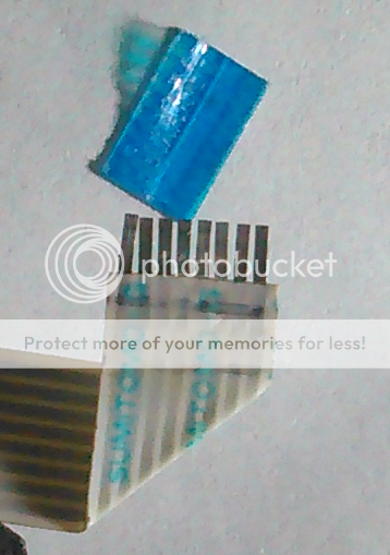

Sacando este flex, se desprendio del pequeño plastico de soporte q premite la insercion en la conexion hembra::
Sera buena idea fijarlo de nuevo con::
pega loca 3
o habra alguna manera mejor de hacer esta reparacion?

Los conectores hembra tienen un sistema de cuña-traba que hay que aflojar-quitar primero.
Si se puede retirar el cable completo mejor comprarlo nuevo , son muy comunes

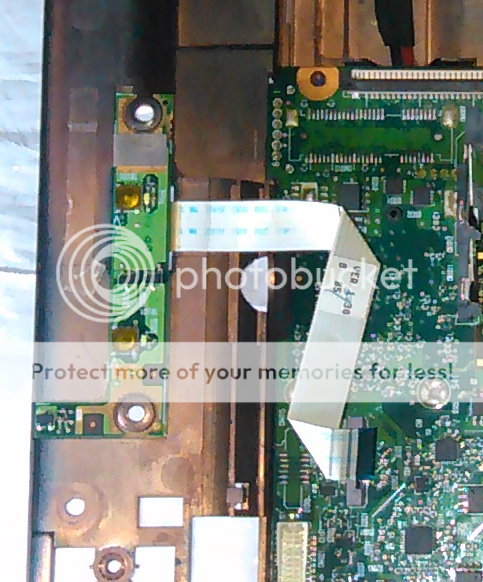

Buscando consegui este video:
Si bien si puede repararse con maña,
preferi comprar un boton nuevo (el flex viene pegado a la tarjeta del boton).
No es tan caro como pensaba y me parece que sale mejor que arriesgar un mal contacto.
Aparte consegui alguien con buena reputacion y lo vendia con garantia.
Este mensaje lo estoy escribiendo en la portatil ya remendada.
