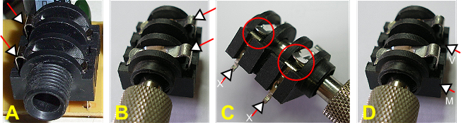

Antes debes saber que hay varios tipos de Jack 6.5mm chasis hembra, observa bien está imagen el estéreo trae 6 patas el mono 4:
Debemos prestar especial atención al tipo de jack hembra utilizado y sus conexiones. Aunque hay diferentes tipos de jack hembra para chasis, es fácil confundir algunos de ellos por su gran parecido.
Un ejemplo de esto es el jack mostrado en la fig.A y el mostrado en la fig.B (que es el utilizado en este proyecto). Ambos son del mismo tipo pero, si observamos la doblez metálica de sus contactos (indicados con flechas en la imagen) vemos como el de la fig.A las lleva a la izquierda y el de la fig.B a la derecha.
¿Es eso importante? … pues, sí, bastante importante.
Tal y como podemos ver en la fig.C, al insertar el jack macho los contactos del jack hembra se separan (ver círculos rojos) y la señal que entra por el jack macho no puede llegar a las patas indicadas con una flecha. Por lo tanto, esas 2 patas quedan inoperativas en un jack hembra como el de la fig.B.
Las patas a utilizar para un jack hembra de este tipo serán las indicadas en la fig.D: la marcada con una M será la de masa y la marcada con una V será el vivo de la señal.
Para un jack hembra del tipo mostrado en la fig.A será justo al revés de lo mencionado para el jack hembra de la fig.B.
