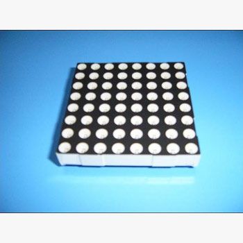

Adjunto imagen de un panel de cartel de 8 filas por 15 columnas.
En los carteles que usan display de 7 segmentos se usa la División del Tiempo en función de la cantidad de Digitos que a pesar de ser siempre más que los 7 segmentos simplifica muchísimo el programa y los actualiza de forma tal que quedan visiblemente excelentes.
Adjunto imagenes de un digito con vistas Top y Bottom.
La resistencia serie con cada columna de led's no se calcula por el método tradicional; sino que se empieza por el método tradicional y se va variando en menos de acuerdo a las necesidades de presentación de dichos carteles según sea el caso, tipicamente es a prueba y error mirandolo, esto es asi dado que la Σ de tiempos en los cuales circula corriente es menor al 100% y los diodos led soportan esas pequeñas sobrecargas bien. En algunos tipos de carteles suelen colocar capacitores electroliticos para hacer mas lento el apagado de cada led y asi mejorar lo que vera el publico en definitiva.
