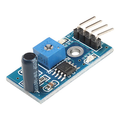

High 2m Modereitor
#16
Gracias DOSMETROS, pero no quiero tanto, ja,ja.. por curiosidad ¿cuál suele ser el precio de lo que me recomiendas?
Calculale unos 42 Euros , y hace exactamente lo que necesitás , se alimenta con 12 V y tiene salida de alarma para comandar un relé en el momento que detecta la vibración y mantiene la salida alta durante uno o dos segundos y luego ya baja
