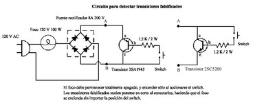

Voy a contar mi experiencia. Compre un lote de TTC5200 y TTA1943, por aliexpress. Tomando en cuenta que el dinero que iba a gastar, era como tirarlo a la basura. Para eso busque con los vendedores que según venden "original". En fin, la primera imagen y la segunda compre con un vendedor con mas o menos buena de reputación(no tenia casi ninguna mala, mas que algunos comentarios de mal embalaje). La tercera imagen fue con otro vendedor para ver las diferencias entre cada uno. Casi no hay entre ellos. Según la nomenclatura que dicen los vendedores, es que fueron fabricados en el año 2019, según ellos. Ambos lotes tiene variaciones de HFE, muy desconcertantes, fueron lecturas de un ESR GM328 y fueron comparadas con otro equipo y no hubo mucha diferencia, todos los lotes de TTC y TTA, pasaron las pruebas físicas y de inspección visual(prueba visual del grabado laser, prueba del imán, prueba eléctrica con carga, ver imagen ultima), a excepto de las patas, cuando salen nuevecitos las patas tiene el aspecto de la cuarta imagen y quinta(mas adelante hablare de esos transistores), las patas vienen estañadas, quizas sea para evitar la oxidación en un clima salino(ver imagen sexta y séptima). Ahora viene lo bueno, los transistores de la imagen 4 y 5 fueron comprados con el proveedor ARROW ELECTRONICS, son de la marca ON SEMI-FAIRCHILD, cuando llegaron, medí su HFE, eran de 55 hfe tanto como en 5200 y 1943. Paso un tiempo, como 3 o 4 meses, volví a hacer la lectura con el GM328, sorpresa ya los 5200 ya median de entre 67 y 90 hfe, lo mismo con los 1943 con un hfe mas alto(como es costumbre, creo que los pnp tienen un HFE alto) de 90 hasta 120 hfe. No podía creer lo que veía, según son de calidad y se degradan como el jabón de uso común(a caso ya son para usarlos de inmediato como si fuera una manzana, si no te la comes pues simplemente se te pudre, ya no puedes conservarlos por que se dañan simplemente con las cuestiones ambientales, que se yo, todo tipo de radiaciones, electrostática, salilidad etc). Desde que se quito el plomo creo que ha venido sucediendo esto(lo comento por la 6 y 7 imagen). Los transistores de la 6 y 7 imagen los compre hace mas de 10 años y creo que son los primero TTC y TTA y han conservado bien su HFE, no han variado mucho desde que los compre, empezaron con un menos 10 % y la ultima medicion fue hace 6 meses y es la misma medición de hace unas horas. A todos los TTC y TTA(viejos y nuevos) se ha aplicado el circuito de potencia de la imagen 8. Y todos pasaron sin problema alguno. No he hecho pruebas con los de ON SEMI, quien iba a dudar de ellos, por que me tomaria la molestia de hacer pruebas viendo su procedencia(las voy a realizar muy pronto). Saquen sus conclusiones o hagan correcciones a mi experiencia. Saludos.

El hfe supongo que fue medido en un ambiente a temperatura constante en ambas ocasiones y con un equipo de precisión que asegure que la corriente de base sea estable, siempre la misma y la tensión entre C-E también igual siempre. ¿ Es así ?
De hecho congelando los transistores. Si baja su HFE, no mucho pero si se nota(como un 20%). La temperatura del transistor, no se cual seria, pero la de la congeladora llega a -20Cº. En las curvas de grafica se indica el HFE a diversas temperaturas. Sin duda alguna hay que hacer muchas pruebas experimentales. Y eso que no tengo los conocimientos apropiados. Solamente me gana la curiosidad y también la forma de ahorrarme algunos centavos, en cuestión de adquirir los mismos transistores a bajo precio. Pero no estoy de acuerdo, en que no todo de lo que venga de china es de mala calidad, simplemente creo que los chinos compran por lotes grandes a las grandes corporaciones de semiconductores y las revenden de nuevo. Al menos en aliexpres, su sistema de ellos se basa en disputas, si tu la formulas bien(como comprador) la ganas con la mano a la cintura, eso si, con pruebas bien fundamentadas(fotos, videos, pruebas en equipos de medición, con carga, hasta destructivas, como exponer el chip del transistor). Creo que a ellos no les conviene perder dinero en un producto defectuoso, cada día ellos se imponen controles de calidad, no tan buenas como las normas europeas o gringas. Pero hay van poco a poco, su meta es bajo precio, buena calidad y por supuesto(con obsolescencia programada, para que el negocio siga fluyendo). La prueba de ello, son los bonitos iphone y sus clones chinas. También he visto en alibaba que venden transistores por lote, de hecho creo que un youtuber que fabrica amplificadores, los consigue por alibaba, pero es una inversión inicial, que esta fuera de mis alcances por el momento. También he visto amplificadores clase TD, con componentes discretos. Eso si me llamo la atención y a un precio razonable(como 5 0 7 mil mexican pesos, ya con su debido impuesto, según mis cálculos). Con potencias de 2500w por canal. Transformador toroidad(perfecto para la red eléctrica asquerosa de mi país, mas que nada lo digo por lo estable que es). Saludos.
Yo he leido que lo ideal es que un transistor de potencia tenga ganancias bajas, y si son ganancias altas es falso.
Algunos tengo yo de aliexpress que tienen ganancias de mas de 100hfe, pero tambien tengo transistores de potencia originales comprados en taydaelectronic y tienen ganancias altas de por ejemplo 100hfe o 120hfe, el tema es medio complicado, lo ideal es comprar en sitios de confianza.
Hay que ver específicamente cada caso en particular y para mí, lo ideal es que este dentro del rango que declara el fabricante en la respectiva hoja de datos del mismo.
Cualquier sitio que pueda ser de nuestra confianza puede ser engañada o no y tener algún producto "fake"
