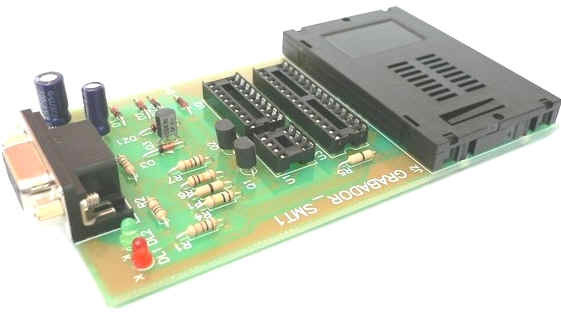

Quiero hacer pruebas para enviar información, o archivo hex de un PIC16F84A por nombrar alguno. Desde el puerto serie COM1 que tengo en el ordenador o PC. Estoy haciendo un formulario con C#, luego lo paso a VB .net.
¿Qué velocidad en baudios, paridad, bit de parada usa el protocolo JDM Programmer?
Concretamente el TE20x que es lomismo que el JDM Programmer.
En vez de usar el IC-Prog o el WinPic800, creo uno propio pero de experimentación y solo un PIC. Al final estos dos dejaron de actualizar sus software.
¿Alguna información al respecto?
