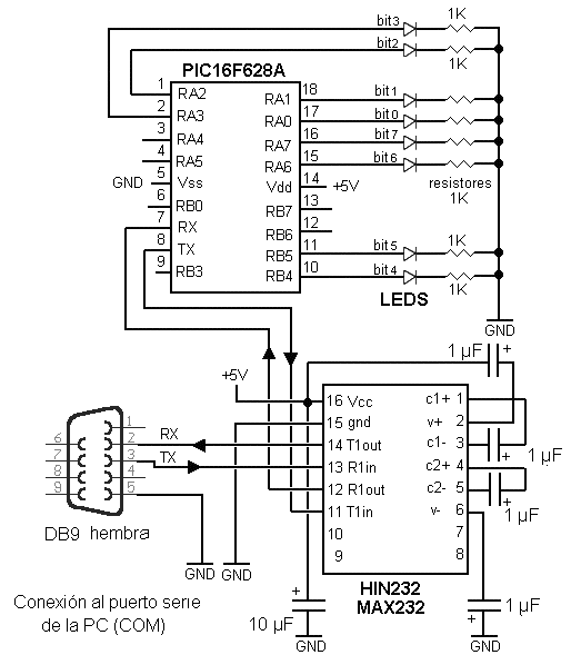

Hola estoy comenzando a hacer la conexion del pic con el 232
me seguire por la anterior
pero tengo una duda respecto del db9 no hay una forma directa de conectar al puerto serie que esta en el pc? estoy un poco confundida no pensaba que tenia que poner un conector en la placa, existe alguna forma de no ponerlo?o tengo que ponerlo y poner un cable que me conecte ese conector con el del pc?
#5

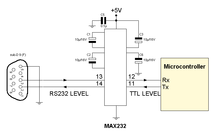

es que tengo una duda si lo conecto como esta imagen
lo puedo hacer directamente al puerto del pc? osea conectar directamente el cable del max232 al del pc?
