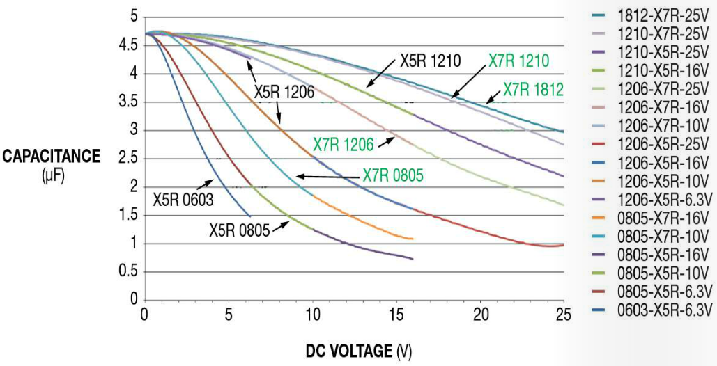

La capacidad de los condensadores cerámicos sí dependen de la tensión aplicada:
http://www.niccomp.com/resource/files/ceramic/VoltageCoefficientofCapacitors-032012-R1.pdf
