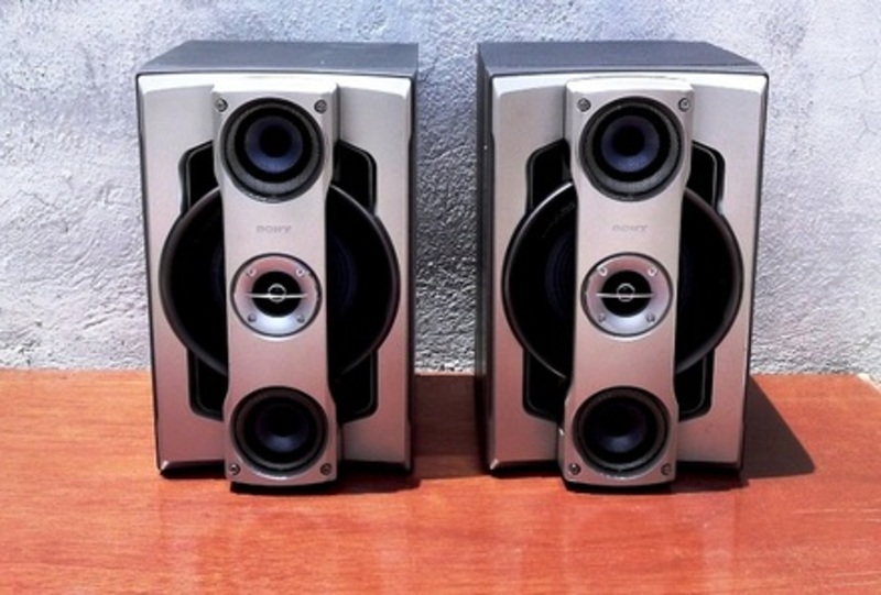

Los parlantes que tengo de sobra son estos:
no poseen ningun tipo de corssover, para los medios se utiliza un condensador de 33uf y para el tweeter de 1.5uf, detras del equipo dice Impedance 8 ohm asi que puedo concectar solo uno (6ohms)
Cuando conecto el parlante como que no se oyen los sonidos bajos mas bien los medios bajos (200 - 1000 Hz)

No poseen ningun tipo de corssover, para los medios se utiliza un condensador de 33uf y para el tweeter de 1.5uf, detras del equipo dice Impedance 8 ohm asi que puedo concectar solo uno (6ohms)
Pues acabas de describir el crossover interno de cada bafle.
Eso es debido al recorte en frecuencia que genera el capacitor no polarizado de 33uF.
En ese modelo de minicomponente Sony el unico encargado de la reproduccion en baja frecuencia es el Subwoofer.
Sin embargo puedes alterar la constitucion interna de las conexiones de cada baffle para hacerlo trabajar como un baffle de 2 vias, aunque puede ser que el woofer interno sea full-range lo que te beneficia ya de entrada.
No hay ningun inconveniente que un solo altavoz tenga que reproducir todo el rango de frecuencias, solo que pasa lo mismo que con un amplificador clase A, todo el tiempo va ha estar trabajando 100%
Bueno, los bafles poseen 4 parlantes, 1 tweeter (1.5uf), 2 medios (33uf) y un bajo de 8pulgadas (va directo) cuando lo conecto a la salida del STK 412-150, suena excelente, con graves definidos, medios y agudos bien, pero si le mismo parlante lo conecto a la salida de subwoofer suena mal, es decir parece que la caja esta mal calculada para lña frecuencia de los graves porque se escuchan graves si, pero como de 200 - 500 Hz

Eso es porque el altavoz tiene un diametro muy pequeno y la caja no esta calculada para trabajar asi, ademas los parametros t/s de ese altavoz deben ser inadecuados para trebajarlo como subwoofer. Consigue un altavoz adecuado para ese trabajo y calculale la caja guiandote de sus parametros t/s.
