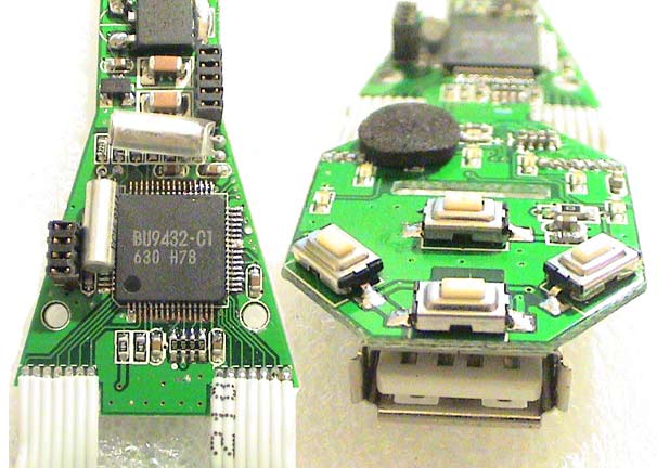

Hay una gran variedad de esos CI, te gestionan el puerto usb y tienen el dcodificador lame incorporado, el problema es que el CI solo vale màs de 100 pesos, aca nadie los tre por lo que hay que sumar el envio, yo suelo comprar afuera y he traido varios
Por ejemplo el BU9432

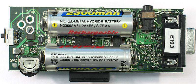

EL VS1011
http://www.vlsi.fi/en/products/vs1011.html
Este el sitio web hay una variedad de modelos todo muy pero muy bien documentado
Kit de evalucaciòn interesante

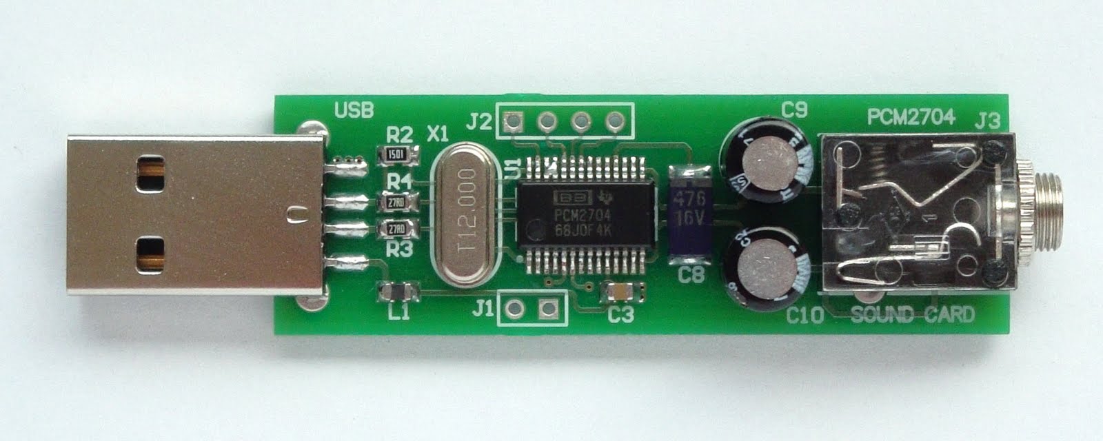

Texas tiene una amplia variedad PCM2704/5/6/7 tambièn la serie pcm 2901/02 etc
