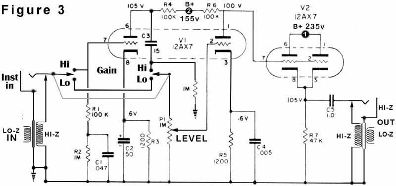

La cuestión es: encontré el circuito de un preamplificador a valvulas modelo Altec 1566, y me puse como meta poder hacerlo solo. Pero hay algunas cosas que no entiendo bien.

Mi principal duda es como hacer las conecciones del transductor en la entrada.
Desde ya gracias! (y)
En la imagen figuran 2 posibles entradas al previo, una de baja impedancia mediante un transformador de audio y otra de alta impedancia.
En esos previos la entrada de baja impedancia se hace habitualmente con una una ficha "Cannon" de 3 patas o una bornera tipo telefónico con 3 terminales (A tornillo).
La entrada de alta se hace a través de un "Jack" con corte, al introducir el "Plug" en el "Jack", este desconecta el transformador.
En esos previos la entrada de baja impedancia se solía hacer con una una ficha "Cannon" de 3 patas o una bornera tipo telefónico con 3 terminales a tornillo.

El empleo de transformadores de audio en la entrada y salida del previo esta muy bien para un empleo "Profesional", pero es poco práctico para un armado "Artesanal", mira este post sobre un previo similar y que esta bastante documentado.

Quién te haya comentado sobre las bondades del previo Altec 1566A NO se equivoca, es un previo muy emblemático, pero poco practico como para ser armado en forma amateur.
Buena parte de la calidad de ese previo proviene de los propios transformadores de entrada y salida que muy seguramente NO vas a poder conseguir, serían muy difíciles de fabricar y no tendrían la calidad de los originales.

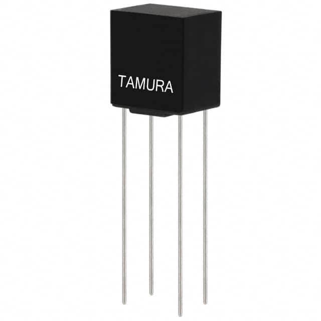

Como te dice fogonazo, hacerlos los trafos adaptadores, es menos que imposible, pero queda una alternativa silo quere utiizar con baja impedancia.
Estos trafos de calidad se venden y podrias utilzarlos en tu proyecto, hay una variedad de modlos y marcas, no son baratso precisamente. pero serian tu solución
Digikey, tiene una gran variedad en catälogo
Estos trafos de calidad se venden y podrias utilzarlos en tu proyecto, hay una variedad de modlos y marcas, no son baratso precisamente. pero serian tu solución.....

En caso de que lo quiera utilizar con alta impedancia, se podría pegar un atajo con el transformador de la entrada?
Si lo queres utilizar con alta Z no necesitas transformador, la salida si la necista de menos impedancia que de 47K lo cual no creo, tampoco necesitas el trafo en la salida
