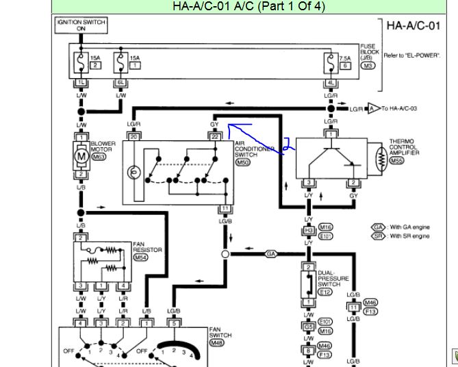

Amigos resulta que necesito conectar el termostato de un nissan sentra 85, todas las conexiones están cortadas y pues.
dicho termostato es el que va en el evaporador del auto bajo el tablero, consegui como pude el manual de reparacion reparacion, pero ahi no sale nada al respecto, he tomado fotografia y he hecho de una manera burda el PCB a ver si me guien un poco de donde van conectados los 5 cables que salen del mismo.
lleva el IC HA1822PS del que no encontre nada mas que un datasheet y esta en chino o japones, quien sabe.
hay un componente que no se que es, lleva la nomenclatura 1AZ334k parece un diodo de silicio hay un zener y no se sus valores, (no se ven)
el termistor lo tengo y esta en buen estado, es largo, negro y no tiene datos en el.
aqui el datasheet.
http://www.datasheetarchive.com/dlmain/Databooks-5/Document26213.pdf
mmm son 7 cables, los ultimos dos que se observan abajo son los del termistor.
