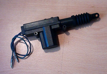

Con que tensión funcionaría esa cerradura? con los 12V que decis más arriba? se puede utilizar un transistor común depende que corriente consuma esa cerradura
Sera de este tipo?
gracias por tu mensaje, pandacba.
No es lo que muestras en la foto, el mecanismo sobre el que actuan los solenoides es muy viejo y está empotrado en el lateral de una pared, de hecho ni siquiera lo he visto, solo tengo acceso a los cables y un esquema muy simple que muestra bobinas, sus colores para su correcta interconexión y el circuito de descarga del condensador. Tal cual lo he puesto en la imagen del post anterior.
