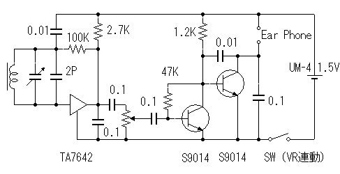

bueno alguien podria ayudar ah construir una radio de bolsillo con salida de parlantes ,y audiofonos ,algo sencillo y pequeño espero que alguien me pueda ayudar les agradeceria de antemano
gracias mati_23 me ayudastes mucho con este diagrama y dano me podrias explicar eso detalladamente agracias a todos por aportar y seguir aprendiendo en comunidad jeje buena el foro
y si te gusta la buena vida le puedes agregar un decodificador stereo con un mc1310 o un lm1800
y de salida un amplificador con un tda2822m! ay van las pags :
mc1310:
