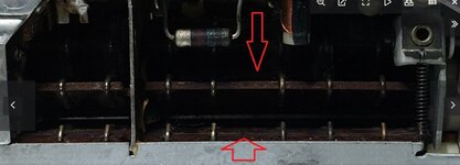

Han caído en mis manos, una serie de piezas, que me parecen bastante interesantes, no se si pertenecen al mismo aparato o no, estaban en un lote. Me gustaría saber a que aparato pertenecen. De momento solo pondré un par de piezas y si levanta el interés de alguien, se pueden poner el resto. Uno de ellos es un aparato interesante "al menos para mi", lleva 5 condensadores variables y 9 bobinas con núcleo de ferrita al parecer funcionaba con tres lamparas o mas y lleva un selector con 5 posiciones esta bastante claro, que pertenece a una radio de válvulas, Gracias.

Bueno. Parece que he encontrado algo, es la parte central de un Transmitter Geloso un VFO 4/104 la verdad no se, justo donde van los dos botones centrales el Tunning y el Selector de 6 posiciones. En un principio pensé que tenia solo 5 posiciones, iba muy duro y no quería romperlo, pero si es verdad que tenia 6 lengüetas. Miraré a ver si es de 5, o de 6 posiciones. En las fotos se parecen mucho... pero creo que es una variante las bobinas parecen diferentes y la polea que arrastra el hilo, es más grande.

Revisa bien en la red. Más bien parece una unidad de RF para receptores, no sé si la de simple conversión, que la de doble Conversión implicaba otra válvula a bordo. Igualmente eran de Geloso y eran de 5 bandas 80, 40, 20, 15, 10 metros, para frecuencia de Radio Aficionados.
Me parece muy complicado el Condensador Variable instalado en ese chassis para ser de un VFO, que para esa función no requiere tal complejidad.
He estado revisando un chorro de aparatos de la marca Geloso. En "Radio Museum unos 900, todos los aparatos que se han podido datar de esa marca", pero no he podido encontrar ninguno que coincida al 100%, hay que aclarar que no todos tenían fotos y de los que tenían fotos, muchas, la mayoría, no eran de esa parte en particular del aparato. También he revisado el selector y es de 5 posiciones
Exacto, se puede apreciar en la imagen el eje central del cambiador de canales, y la polea plástica blanca para la sintonía fina.

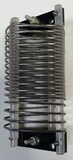

Bueno, después de buscar y rebuscar en la red, no he encontrado ningún aparato igual que este, parecidos si, igual no. La pregunta del millón. ¿Se puede aprovechar, se puede hacer algo con el, o costaría mas el collar que el perro? Sería una lastima, desecharlo para piezas, a simple vista, yo lo veo muy entero. El condensador principal estaba en corto, pero después de ajustar un poquito las laminas, vuelve a estar operativo. Por cierto. ¿Alguien sabe lo que es el componente que se ve en la foto numero 5? Pensaba en un principio que era un condensador variable, pero como condensador no me da lectura y tiene continuidad en sus tres partes, mástil, base, y capuchón. Medido en resistencia da 2,6 Ohms, indistintamente de a que altura este el capuchón. Gracias.
