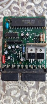

Buenos días. Tengo una consulta. Deseo reparar un CDI de moto ZXR 400l1 Kawasaki
No me envía chispa a las bujías. Lo he desarmado, revisado y tiene dos bobinas de alta, una marca pulso pero muy bajo y la otra nada.
L
es envío fotos.

Parece que el transistor T04 ha volado. ¿O acaso lo has quitado tú? Yo creo que deben ir dos transistores de señal para comandar los dos grandes de potencia, que son los que ponen a masa las bobinas y generan la chispa.
Por cierto eso no es un CDI sino un TCI. (Mira en la web la diferencia) Revisa soldaduras frías, que es muy común en este componente debido al calor que soporta, vibraciones, etc... Y ni hablar de susituirlo por otro diferente. Cada uno lleva un mapa de avance exclusivo para su motor y te puedes cargar este.
