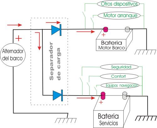

Amigos me preguntaba si sera posible llevar dos baterias en el auto, tendra el alternador la capacidad de cargar las dos baterias??
ya hace tiempos habia pensado en ello y buscando me tope con este circuito, tal como yo lo imaginaba, claro que le faltaran otros retoques, como indicador de carga para la segunda bateria, con conexion y desconexion automaticas, se podra construir otro rectificador para conectarlo como en la imagen que les muestro???
