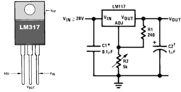

Hola chicos estoy desarrolando un Led driver para leds de 10w estas son las caracteristicas:
Voltaje de alimentacion: 6-9v
Corriente max: 900-1000ma
Potencia: 10W
Pense en poner un LM317t alimentarlo con 12v que tengo de una fuente de pc y con una resistencia de 1.3 ohm (R=(1.25V/0.9A)=1.38 ohm), tengo una corriente de 0.8a,
Ahora la duda yo le agregue un led mas al circuito en paralelo con otra resitencia de 1.3 ohm, pero el consumo del LM317t me sube a 1.4A, muy justo y pienso que va a calentar como diablo!!!, ustedes que dicen funcionara o me conviene cambiarme al LM350 que soporta hasta 3A.
Saludos y gracias:D
Adjunto el circuito.

No te tendria que subir la corriente bastante mas? creo que el regulador te esta limitando la corriente.
Por lo demas, termicamente estaria disipando algo asi como 1.4A*(12-8.23-1.25)V=3,5W Si le pones un buen disipador te podria aguantar bien, quemar no creo que se te queme (To-220 supongo), ya que, esta protegido termicamente...
Puedes usar reguladores step down como dice Proteus7, que al ser conmutadas son muy eficientes, o puedes usar dos LM317, o puedes usar transistores, o puedes poner simplemente resistencias, no se, depende... de todos modos existen drivers comerciales a muy buen precio.
#5
Muchas gracias por las respuestas si habia pensando en realizarlo con transistores o poner 1 LM317 para cada led, pero yo queria conectar dos para ahorrar espacio en el disipador donde van los leds.

El problema es que la temperatura no es constante. Cuando enciendes el LED éste está a temperatura ambiente, luego gana temperatura y su voltaje directo se reduce con lo que también aumenta la corriente y se produce un circulo vicioso. La resistencia no es capaz de detener el aumento de corriente (a menos que uses una ptc acorde) y a fin de cuentas el LED se arruina (meses u horas de uso).

Al final modifique el circuito y puse una resistencia de 220Ohm y una resistencia variable de 2.5k y me regula prefecto la corriente que necesita el led que es de unos aprox. 8.7V a 800mA. Ahora falta probarlo en protoboard y tomar la temperatura de trabajo asi como ver si sube el consumo.
Gracias y saludos
