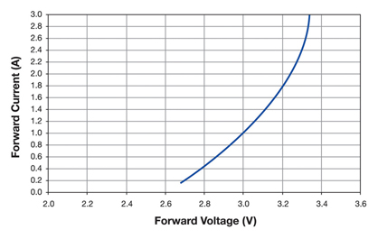

El problema de alimentar en tension a un LED es que las pequeñas diferencias de tension llevaran a grandes diferencias de corriente, lo cual puede darte problemas a la larga, si es que no te los da en el momento. Yo no lo haria, y si lo haces asi, es mejor ponerle una resistencia en serie al LED, pero si le pones una resistencia para que usar el regulador?
No entiendo por que habría problemas, si alimentamos el led con el voltaje al límite si, pero si le damos un margen de 1v x ej. creo que no habrá grandes cambios.

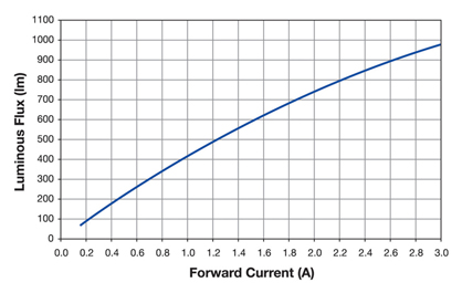

Efectivamente, tu lo has dicho, si le das un margen de 1v por ejeplo, y si ese margen hace que el LED trabaje en zona segura por mucha variacion de temperatura que haya... pues bien, fijate que si a este LED le damos un margen de 0,2v (que no creo que sea mucho) y el LED varia como maximo este valor, pues no se quemaria, pero pasaria de trabajar de plena potencia a la mitad de potencia (mas o menos). Segun lo veo yo existen soluciones mejores.
