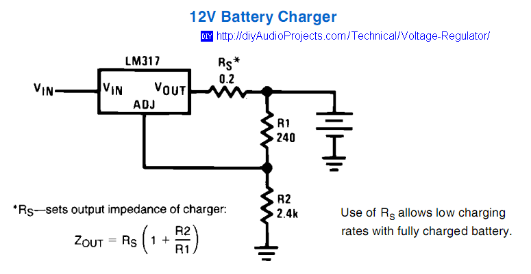

Hola me regalaron esta luz de emergencia es atomlux no tiene modelo . como se ve en la foto trabaja con una batería de 12v 7amp ( la entrada de carga que la medi es de 13.8v ) esta toda funcionando tiene 4 tubos independientes que trabajan a 12v (medi 12.4v en la salida ) me gustaría modificarla y sacarle la batería de 12v 7amp y ponerle una batería de auto 12v 55amp , ustedes que dicen la cargara ? no le ara daño al equipo ?

y a lo primero largara humito después puede que venga lo peor :rolleyes: es muy grande la carga para ese cargador. No te recomiendo

Che gato , el cargador de esas no es un LM317 como fuente de tensión y medio como limitando corriente :unsure: ?
te paso la foto haber si te das cuenta sino mañana lo saco del todo y lo miro fuera del gabinete

De aqui no se ve , tomate el trabajo de verificar el circuito del cargador con LM317 , que seguramente modificando o agregando una resistencia podrás ponerle la batería automotor.
