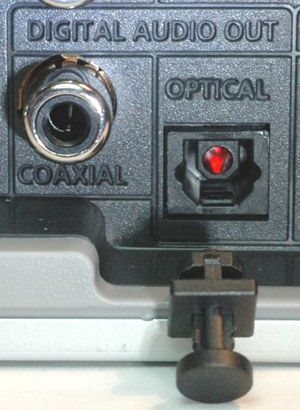

fijate si tiene la conexion que dice S/PDIF o S/P-DIF
¿Eso debe decirlo el TV o el home?, ya que si es el home debo sacarlo del mueble, porque está metido ahi y los cables pasan por un agujero. Gracias.

Ese tipo de home no sirve para los tv en general, ningún tv se puede conectar a un 5.1 por entradas analógicas ya que ningún tv las tiene, solo traen salida digital coaxial u óptica, pero tu home es muy "rustico" para decirlo en forma delicada.
La ficha naranja de la foto del tv, que es??
La ficha naranja del TV, tal como dice arriba es coaxial, el Home no es rustico es viejo.

Probablemente la ficha naranja (COAXIAL) sea salida de audio digital, por lo que vas a tener que poner un "decodificador" y de ese deco a tu home. Algo asi:

el S/PDIF es de finales de los 80 asi que si tu home es rustico, los homes viejos menos rusicos traen S/PDIF
sin embargo aun puedes usar algun invento sencillo, no sera 5,1 pero sonaran todos los parlantes

es la conexion coaxial de tu tele
puede venir en formato rca o en fomato de fibra optica
