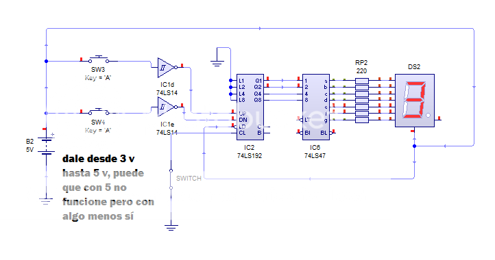

Saludos! estoy haciendo un contador ascendente y descendente con el 74LS192, el problema es que al conectar todo, el display de 7 segmentos me muestra números pares, o números aleatorios, he comprobado la conexión un montón de veces, pero sigue contando raro, aquí está el esquema que usé:
si alguien tiene experiencia con estos contadores me puede ayudar solucionando mi problema?
Gracias!

En primer lugar los circuitos TTL se alimentan SIEMPRE A 5V, alimenta el circuito a 5V en lugar de a 9V.
Supongo que en las salidas del 74LS47 has puesto las correspondientes resitencias limitadoras ¿ ?
Quita Q1, R2, R3, y R4 no son necesarios ya que el 555 da nivel TTL en su salida
El pin 3 del 555 lo conectas directamente a la entrada UP del 74LS192
Si por alguna razón expecial quieres mantener Q1, entonces...
Quita R4 y pon un puente (Emisor a masa)
La señal la sacas del Colector ... Colector conectado a UP del 74LS192
R2 la pones de 2K2 (Con 470K dificílmente harás conducir a Q1)
En el 74LS47 no dejes ninguna entrada al aire, LT, BI, y BL ponlas a +5V

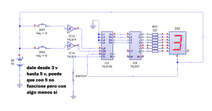

Hola prueba con este.
El switch es el reset...mantelo siempre cerrado para que cuente o descuente.... abrelo y cierralo para resetear. talves si lo simulas en livewire el reset no haga nada, pero si lo implementas en el proteus o lo haces e el protoboard si resulta eso.... estas son las limitaciones que tiene el livewire.

PD: algo que siempre pasa fijate si los cables que usas estan bien puede que cuando los peles se quiebre internamente sin que tu lo sepas, fíjate bien en eso cortalo bien sin mucha fuerza. me ah pasado asi q te doy ese consejo
