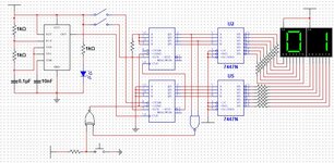

Hola, necesito un poco de claridad con mi circuito, pues debe contar del 0-50 y reiniciarse, pero en el conteo descendiente, comienza por el 99 y va decreciendo y mi intención es que decrezca a partir del 50. A continuación adjunto una captura de multisim de lo que llevo hasta ahora. Muchas gracias por su atención.
    141.5 KB · Visitas: 14
