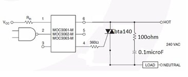

Buenas tardes Foro, se que ya pasó un tiempo desde que se abrió el hilo, pero me encuentro con un problema que no puedo resolver.
En estos momentos estoy controlando la potencia de una resistencia calefactora (tiene forma de bobina) de 5000W a 220V con un triac BTA140-800.
La cuestión es, que pasada una cierta corriente mi triac ya no se apaga y tengo que desconectar todo para que se apague y volver a arrancar y en ocasiones (varias), me ha quedado mt1 y mt2 en cortocircuito.
Este es el circuito que estoy utilizando:
La resistencia de 360 la he puesto de 1k.
Alguien puede ayudarme? Estoy con ese problema y no se como solucionarlo.
Gracias. Saludos.
Si, tiene su radiador, aunque si es verdad que levanta algo de temperatura, pero se puede tocar sin quemarse.
Quería saber si veían algo que esté mal en el circuito.
Gracias.

Eres de Argentina, en consecuencia existen posibilidades de que tu TRIAC se una falsificación, cosa bastante común en el mercado local.
1) Reemplaza el TRIAC por 2 SCR del tipo industrial en configuración Back to Back
2) Busca un proveedor confiable

Y en el caso de que si o si deba utilizar triacs (Punto obligatorio del proyecto), ¿cual sería otra opción? ¿Debería sobredimensionar el triac?
El circuito que he presentado, ¿Está correcto a su parecer?
¿Debería probar con una R=39omh y C=0.01microfaradios en la red snubber?
Gracias. Saludos.
Un TRIAC equivale a 2 SCR´s en oposición
El circuito es correcto, y a mi gusto también la red de Snubber
Si no tienes mas opción consigue un TRIAC algo como Q4040K7 en Rodar lo tienen

Teóricamente la carga es resistiva pura y necesitarás poca/ninguna red snubber.
La red snubber ha de ser la adecuada, si pones de más es contraproducente.

Ante problemas similares que supe tener con hornos de termo-sellado, la solución fue ir a un proveedor exorbitantemente caro, pero igualmente confiable, coloqué un TRIAC metálico industrial con encapsulado tipo TO208 / TO209 y se acabó el problema.
Ese triac admite 25A de corriente y le están pasando 22,7A, mas lo que consuma cuando está fría la resistencia que serán alguno mas.
Efectivamente yo lo veo muy justo, por eso no te dura demasiado. Para usarlo debería de estar en unas condiciones "ideales"; muy muy buen radiador,disparo en el paso por cero, precaldeo de la resistencia etc...

Depende de las dimensiones , pero si eso tuviera 10cm de largo y 1.5cm de diémetro y 40 vueltas tendría 3.5uH --> Despreciable a 50Hz
¿Entre que terminales ponés el triac?
Eso que después de un rato deja de andar huele mas a un problema en el circuito de disparo, mas todavía si decis que mandas un pulso único.
Aunque que se quemen los triacs pinta ser sobrecorriente.

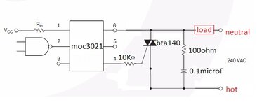

Estoy utilizando un MOC3021 y un h11aa1 para detectar el cruce por 0.
Es muy aproximado lo que decis, tiene 10cm de largo (tal vez un poco mas porque las espiras no se encuentran pegadas), 1.5cm de diámetro pero 60vueltas. ¿que valor de permeabilidad magnética utilizaste?
No se bien a que te referís con que en que terminales coloco el triac.
Hay algo que me faltó modificar en la imagen que pase del circuito.
Exactamente así está conectado. MT1 al HOT y MT2 al neutral.
