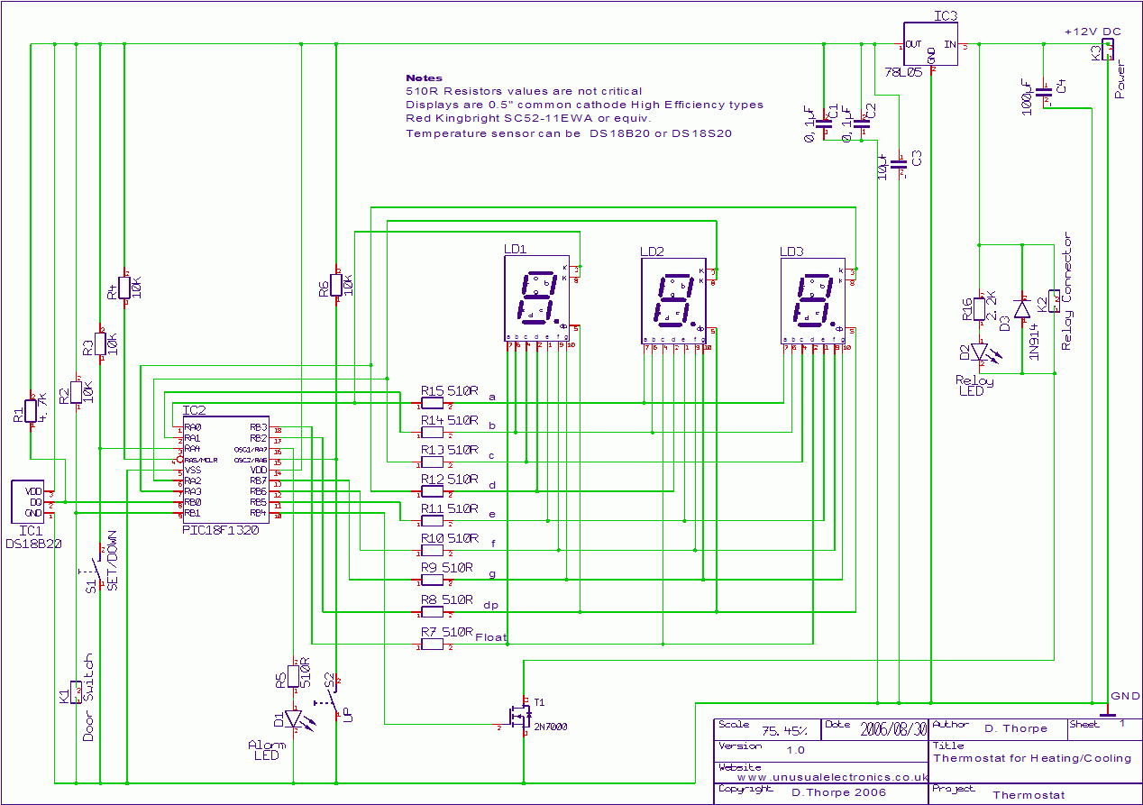

Gracias Pandacba, quizás debí ser mas especifico en la pregunta, lo que quisiera es hacer un termostato, quisiera saber q integrado usar por ejemplo, o el calculo de las resistencias a emplear para determinar la temperatura máxima y mínima. Ah, con la calefacción eléctrica.

#4
Independizandonos de las resistencias de calefacción, necesitas un sensor de temperatura, cualquiera que cubra el rango de lo usual para una habitación, y un circuito comparador ajustable, podes utlizar dos operacionales y una referencia ajustable para el máximo y para el mínimo de esa forma utilzas la salida para apagar y la otra para encender
Un esquemita a manera de ejemplo
algo más elaborado

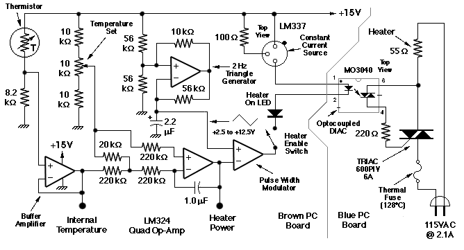

#6
Otro analógico interesante
El que prenda o encienda a cada rato depende de las perdidas del ambiente, si esta bien acondicionado las perdidas seran mínimas
algo más elaborado
Estoy interesado en aprender el termostato del primer esquema, podria usted decirme como calcular el valor de las resistencias que determinan los valores de temperaturas max y min, o este integrado no funciona asi? O donde puedo conseguir mas información? Gracias.
#9
Por más calculos que hagas, no vas a llegar a ningún lado, antes que nada tenes que ver que sensor vas a utilzar, en función de este, tenes que ver el comportamiento y desempeño, que tensiones obtenes, ya que el sistema se basa en eso en comparar, sabiendo que para determinada temperatura tenes tal valor de tensión, (máxima o mínima) entonces se resume al calculo de divisor resistivo, para obtener dichos valores
