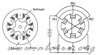

Amigo, antes que nada debes cerciorarte que tipo de configuración poseen los devanados de tu motor PAP.
Puede ser, unipolar de tres fases, o bien bipolar(4 ciclos). Mediante el multímetro corroboras los valores de resistencia de bobina, además si hay un común. Luego, manejarlos es más complejo que un simple motor DC. Pero si quieres utilizar uno de esos, no veo el inconveniente de la tensión de alimentación, salvo el hecho de hacer una fuente, para acondicionar dicha tensión.

trilo-byte creo que a lo que se refiere gudino es que puede ser un motor unipolar de tres fases, 1 cable comun y 3 de las fases=4 cables, seria raro pero existe la posibilidad.
