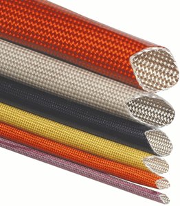

El forro protector de cable lo recuerdo, veré si lo puedo conseguir el lunes, ya que me parece buena idea.
Ah, me acabo de acordar de algo, lo cables de chispero de calefones son resistente a las altas temperaturas (lo se por experiencia, dado que he arreglado), tal vez podrían servir. Ni se si se puede conseguir aca (Gualeguaych{u) un cable de taller, pero uno de esos otros sí
