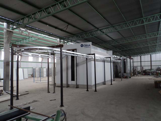

No, se pinta una mano y se mete al horno, el poro se abre y la pintura fresca se mete aún fresca en el poro.
Cuando finalmente se saca del horno, se empieza a enfriar y el poro se va cerrando y atrapa a la pintura dentro del poro y al resto pegad al poro, pero nunca mas vuelve a abrirse tanto como a 100 grados, entonces se hace una pintura dificil de quitar a temperatura cotidiana.
Se llama PINTADO A FUEGO se usa en industria como única opción correcta.

Un arenado fino no vendria mal, y pintura en polvo... (Ya es mucho, no?)
Lamentablemente, si, aunque eso sería espectacular, la tecnica de raspado mediante arenado requiere de una máquina para hacerlo, lo mismo la pintura en polvo que se aplica con pistola y luego el horno para secarla. Eso es de gente que se dedica a menudo a las restauraciones, yo, bueno, me las tengo que arreglar con lo que tengo, y apenas lugarcito tengo para hacer alguna cosas, sin ser taller.
Lo mío ha sido un rescate de muy bajo vuelo, con elementos económicos y las herramientas que cuento, de forma que me tendría que arreglar con pinceles, rodillos y una pintura negra de alta resistencia calorica 4 en 1.
