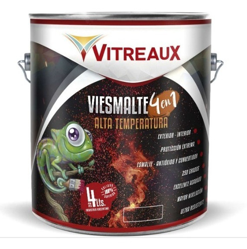

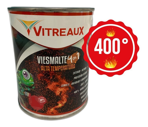

La idea es usar una esmalte negro de alta temperatura 4 en 1, y de vuelta atado de pies y manos, dado que para muchas pinturerías locales eso resulta desconocido :(
Al igual que las resistencias de la yogurtera que las encargue a uno que viajo, preguntaré.
Salvo la otra que con el fofatizante + antióxido + esmalte para alta temepatura alcance, pero, no lo sé, la campana tiene ligeras costras de óxido (la idea es sacarselas y luego una manito), por eso queria esa 4 en 1.
4 litros es mucho
Ya te lo he dicho: usá el fosfatizante!!
Primero lijás suavemente con lija 120, sacás el polvo con un trapo húmedo y luego "pintás" abundantemente, por partes si querés, la campana con el fosfatizante. Lo dejás 10 o 15 minutos, no todo el día, y vas a ver que comienza a formarse un polvillo blanco donde está el óxido. Pasado el tiempo, limpiás con un trapo mojado para sacar para sacar lo que está seco incluyendo el polvillo. Te quedó algo de óxido?? Volvés a fosfatizar y repetir el proceso. Una vez que está listo, si querés lo pintás con lo que te guste.
Como la campana no está expuesta a la llama o calor directo, no me parece necesario usar pintura de alta temperatura, pero si querés la usás y sos feliz (y)
Yo he fosfatizado las chapas de los gabinetes de mis equipos, y luego solo he pintado las caras expuestas. Hay gabinetes que llevan 5 o más años con ese tratamiento y cada vez que los abro la chapa fosfatizada sigue igual...
4 litros es mucho
Es sólo la marca, si, ya se que no hacen falta 4 litros
Si, estoy de acuerdo en usar el fosfatizante, definitivamente, justo lo había dicho, me frustre porque quería ese tipo de pintura de 4 en 1.
La campana tiene pintura no salida y algunas costras de óxido ¿es fofatizante no le afectaría negativamente?
Te lo repito: no vas a poner la campana al fuego, y como mucho va a estar a un metro de distancia o más y la temperatura ahí será, como mucho, de 40°C en verano...y por eso es al peo usar esa pintura!!
La pintura al fuego solo sirve para evitar rayones cuando le pegás con una olla o un cucharón por que no se salta, pero si te gusta usarla buscá algún tío que haga ese trabajo por que es habitual en los fabricantes de muebles para cocinas y lavaderos.
La pintura al fuego solo sirve para evitar rayones cuando le pegás con una olla o un cucharón, pero si te gusta usarla buscá algún tío que haga ese trabajo por que es habitual en los fabricantes de muebles para cocinas y lavaderos.
