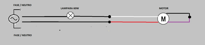

Probar motor extractor aire cocina
Buen dia podrian por favor indicarme como conectar "directamente" este motor para comprobar su estado, ya que en el extractor de aire de cocina que esta colocado (de 220V) no funciona en ninguna de las 3 velocidades que posee. Comprobe con el multimetro y en cada bobinado que tiene, (rojo y negro) y (blanco y violeta) marca continuidad, al rededor de 1.5 ohms. cada uno. No posee capacitor. Dejo imagenes, saludos.

Esos motores suelen usar esta lógica, basicamente se les suele quemar el FUSISTOR que suele venir metido dentro.
Cuando no se le presta servicio de mantenimiento debido, se engrasa y se recalienta cada vez mas hasta que el fusible térmico se abre.
Consiga una lámpara de 60 Watts a filamento NO DE LEDS , una el violeta con el negro y al resto le echa FASE y neutro a ver que pasa.
Tiene que al menos girar un poco.
Sujete el motor contra una morsa, no sea que gire todo y usted se electrocute.

Trate de seguir su indicacion y lo conecte como figura en el diagraa que dejo. El consumo se lo lleva la lampra incadescente, ya que se ilumina al maximo pero el motor no gira para nada.
La idea la entendió ahora dígame.
El cable blanco y el rojo son de diferentes bobinas o la misma ? Tendrian que ser de distintas.
Dígame que colores de cables forman cada bobina ?

Igual 1,5 ohms es muy poco, algo de 20 estaria bien. Lástima no estar ahi.
¿ el eje lo puede girar con la mano ?
¿ hay olor a quemado ?
¿ cuando conecta se agarra ?
Me parece que le está faltando el capacitor

Volvi a comprobar y la resistencia óhmica de cada bobina es de 0.9 Ω
El cable blanco y rojo son de diferentes bobinas
Las bobinas la forman una cables blanco y violeta y la otra negro y rojo
El eje si gira con la mano
No hay olor a quemado
Cuando conecta no se agarra
El capacitor no lo tiene

Si quiere resultados, para no estar adivinando, va a tener que desarmar los motores hasta verlos de esta manera
mire en detalle y vera que en la foto el cable negro y el naranja que va a fusible es una bobina, el otro extremo del fusible también naranja
va al principio del la segunda bobina o campo. Luego , el primer cable blanco es la primera velocidad la mas rápida y potente y luego el verde y el naranja son la segunda y tercera velocidad.
Lo que usted esta midiendo como bobinas que usted cree que son de movimiento o campo son las de velocidad, por eso no le funciona.
Lo mas probable que haya quemado el fusible. Asi que mejor desarme todo hasta encontrarlo.
Suele estar escondido cerca del hierro, para leer su temperatura y asi poder romperse, antes de que se incendie la casa.
AL quitar el motor de donde está puesto, se tendría que ver algo como esto.
En este caso, no tiene los cables ni los fusibles porque es nuevo, pero se pueden ver bien la bobinas y los puntos de velocidad.
El cruzamiento de los campos, es para que HAYA 2 campos en contraFASE, sino el motor no se mueve con una sola FASE.
Fíjese en la otra imágenes, como el cable que va al fusible cruza en diagonal. Haciendo eso, se ahorran el capacitor.

Segui al pie de la letra sus indicaciones, quite la turbina y mirando con detenimiento encontre el fusible. Lo reemplace y quedo funcionando. Muy agradecido por su interes y colaboracion.
