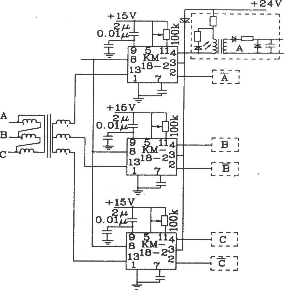

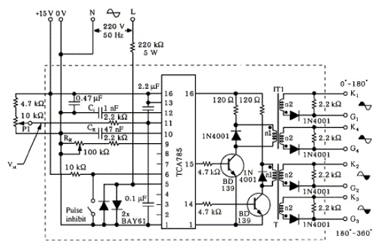

Estimado Luis, te comento que el variador tiene 6 tiristores y no cuenta con la posibilidad de variar el sentido de giro, el lo que respecta al TCA fogonazo ya me lo había aconsejado, lo que no tengo claro es como se conectan las realimentaciones de corriente y velocidad, el motor de DC tiene una dinamo taquimetrica y un shunt para medir Ia.
Fogonazo el TCA lo vi en otro post y vos lo presentaste como un IC para controlar el disparo de los tiristores ¿me queda la duda si se consigue en Argentina, me voy a poner a investigar?, tambien me voy a poner a estudiar lo que me recomendó Luis.
Saludos y gracias
