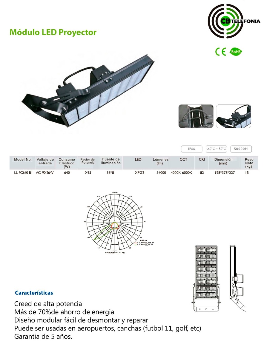

Y por que no un termostato de valor fijo , reseteable a pulsador , adosado al disipador ?
timthumb.php
Tiene 36 x 8 = 288 Leds de , supongo , 3 Watts , yo le pondría el termostato en serie con los 220 V adosado al disipador, gabinete

¡Hola de nuevo!
Gracias a todos por vuestra respuesta :), es impresionante la rapidez con la que habéis contestado.
Son 64 Leds de 10W repartidos en 8 tiras de 8 leds, generan un calor impresionante (sin ventilador alcanzan los 90º frente a los 60º con ventilador). Lo que quiero es que no se me queme el foco por el exceso de temperatura.
Es decir, la opción más sencilla sería la de poner en serie el termostato a la entrada y que se corte en caso de que exceda X grados. Pues no lo había pensado, te ahorras toda la parte de circuito y lo simplificas al máximo. Sabéis si sigue algún tipo de escala en grados o según fabricante. Lo suyo sería poner que no exceda los 75º
¡Muchas gracias!
Si , hay de todas las temperaturas , autoreseteables y reseteables a pulsador.
Se utilizan mayormente en cafeteras , secarropas , lavadoras , máquinas de café , calderas de calefacción , etc , etc : así que en casas de repuestos los conseguis.
Te conviene el reseteable a pulsador , NORMAL CERRADO , cortan 5 A , o sea 1.100 Watts
En casas de electrónica se suelen vender , ya que se utilizan para proteger transistores de salida de amplificadores.
