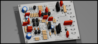

Hoy ando algo Esplendido. Así que les comparto el PCB del Crown XTi4000.
Aún no está probada, pero viniendo de una variante que ya existe debería de Funcionar. Dicho sea de paso, también esta Simulada en NGSpice de Kicad y se mira Bien.
Instrucciones:
- Para Operación en Clase H se deben de omitir las resistencias de 10 ohms y colocar los Faston en su lugar (donde indica las conexiones +/-VCC)
Las conexiones Son las Siguientes:
+VCC=+VH
-VCC=-VH
Donde +/-VH Es el Voltaje más Alto proveniente de la Fuente
C_NPN= +BUS
C_PNP= -BUS
+/- BUS
se refiere a la salida de la inyección que va a los colectores de los transistores Finales mismos que también debe de compartir con el Driver.
Para Operación en Clase AB se hace tal cual sin quitar ninguna resistencia. quedando
C_NPN= +VCC
C_PNP=-VCC
