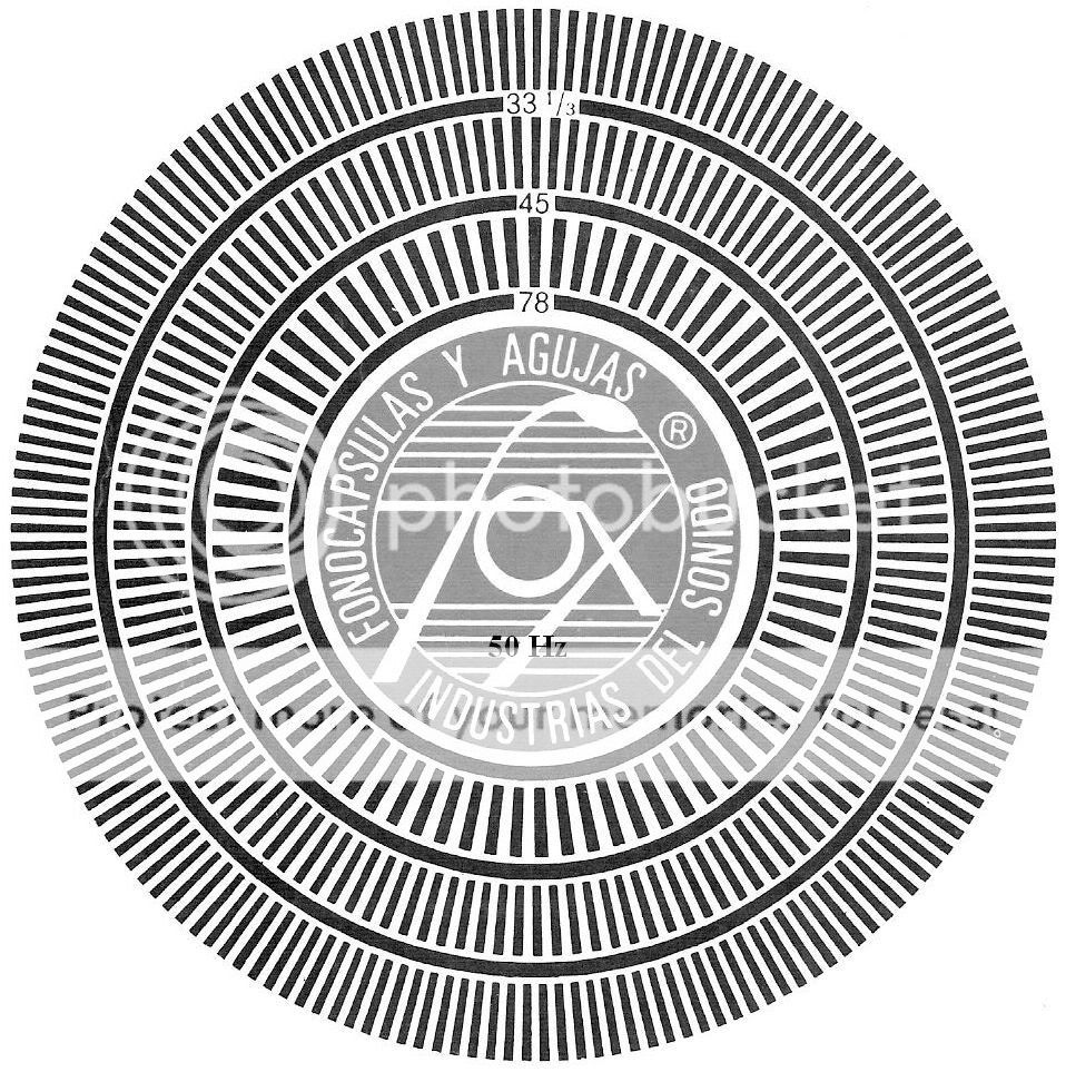

Mis platos giradiscos tienen esas bandas situados a esos radios, y midiendo con una regla vulgar me salen estas medidas aproximadas a ojimetro:
33rpm@50Hz= 0,55cm
45rpm@50Hz= 0,75cm
33rpm@60Hz= 0,45cm
45rpm@60Hz= 0,65cm
Por lo tanto por el estroboscopico de mi plato pasan 100@50Hz o 120@60Hz puntos exactos cada segundo siempre que coincida la velocidad del selector de revoluciones y la frecuencia de red con la banda correspondiente.
Lo que significa que la banda de 33rpm@50Hz contiene exactamente 180 puntos (100/Fg1), la banda de 45rpm@50Hz contiene 133 puntos (100/Fg2), la de 33rpm@60Hz contiene 216 puntos (120/Fg1) y la de 45rpm@60Hz contiene 160 puntos exactos. La única banda que no concuerda con los puntos exactos (ya que la división no sale entera, es la de 45rpm@50Hz cuya banda debería contener 133'3333... puntos, sin embargo al tener sólo 133 puntos, al sincronizar de forma precisa a 45rpm, el punto no queda completamente estático (a la velocidad 33rpm@50Hz si queda estático) sino que lentamente se desplaza hacia atrás, por falta de ese tercio de punto, comprobado en mis dos platos cuando se configuran en la velocidad de giro de precisión controlada por PLL).
De todas formas por si no has entendido mucho de lo que he dicho te subo unas fotos de mis platos funcionando a frecuencia de red 50Hz.
