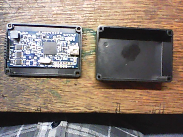

Hola amigos
La plaquita que ven depositada sobre el suelo de una cajita que acabo de comprar tiene que ser puesta en esta caja de tal forma que la pueda a volver a aquitar y para que los pines hembra sean accesibles desde afuera. La razón para querer meter la plaquita en una caja es para protegerla contra posibles cortos y para estar seguro que no causara cortos en otra placa. Al momento estoy pensando de pegar 2 varillitas en el suelo de la caja y de poner una ranura en esas 2 varillitas para poder deslizar la placa en su lugar. Además voy a hacer las ranuras de tal forma que metiendo el enchufe USB macho ta plaquita no se deslize hacia atrás y la plaquita va estar tocando la pared así que sacando el enchufe USB la plaquita esté también fija en su lugar. La tira de 8 pines hembra al rado opuesto del enchufe USB va ser accesible por una ranura apropiada que pondré allí.

#3
Hola Hellmut1956, Yo haria lo mismo que sugiere el colega analogico,le pondria un chicote con la ficha usb,tambien para el otro conector ,y pegaria la plaqueta a la caja con silicona caliente,el dia que la quieras remover ,la rocias con un poco de alcohol y sale como por arte de magia.
Obviamente que esta no es una solucion profesional,es mas bien chapucera,pero es practica y rapida.
#4
Mil gracias por las respuestas. Ya estoy pidiendo a mi hija que vaja a la tienda a recoger el cable para el USB.

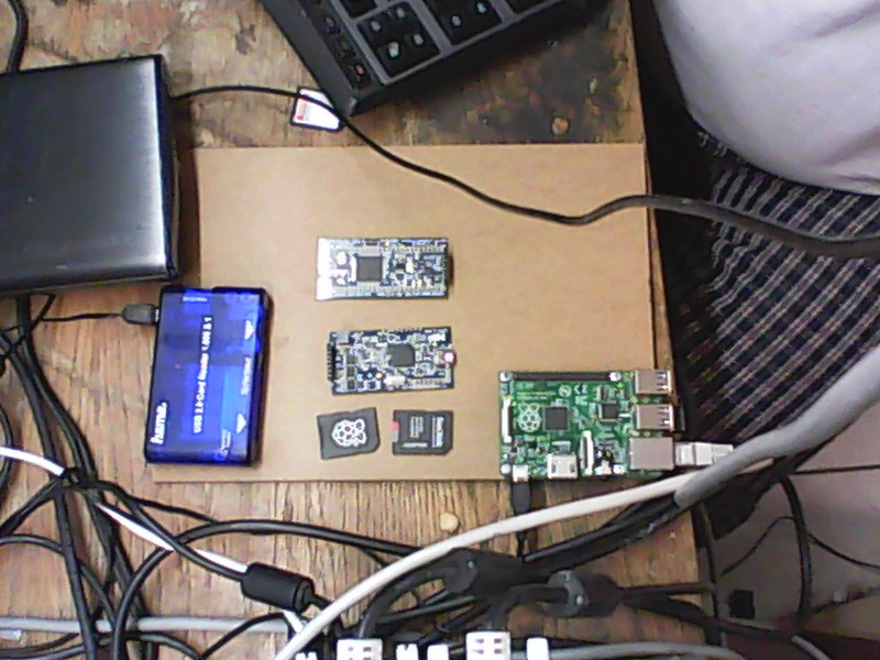

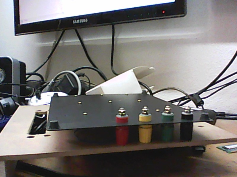

En esta foto pueden ver como he puesto una RaspBerry Pi placa atornillándola con separadores a la tabla. Encima de las 2 placas memoria. A la izquierda el adaptador para que el PC pueda acceder las memorias y por encima la placa "Link" que pondré en la caja negra tal cual Ustedes me lo recomendaron. Inmediatamente por encima está la segunda parte de la LPCXpresso1769 que separé de la placa Link. estoy pensando poner la placa con el ARM Cortex M3 LPC1769 también en una caja.

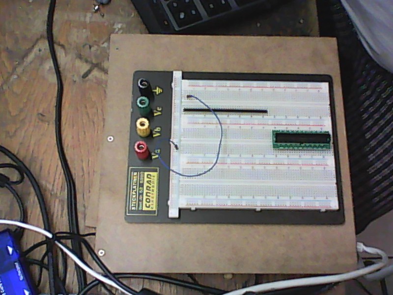

La protoboard la monté en la tabla como lo pueden ver en esta foto, pues la compré en ebay y venia sin los bujes. Me compré los bujes por separado y pienso poner 1 mas para tener todas las tensiones con que "jugaré" disponibles. Con la protoboard conectaré las diferentes placas que serán usadas en mi sistema de control de escotas para mi modelo de un velero.
Aquí pueden apreciar que los bujes requieren mas espacio que el disponible por las "patitas" de caucho de la protoboard!

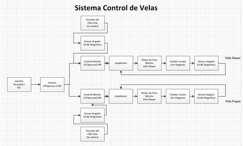

Aquí una foto del diagrama de bloques de lo que será mi sistema de control de escotas dibujado para controlar 2 motores de paso junto con sus respectivos sensores angulares magnéticos.

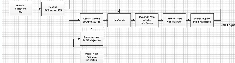

Aquí resaltando uno de los controles del diagrama de arriba. Como es para un velero radio controlado a la izquierda el bloque indica la entrada de los PWM´s que salen de la receptora. La "central" será como el nombre dice el enlace entre el operador y su radio control y los diversos sistemas que iré instalando en mi modelo de un velero. Aquí el sistema se limita al control de las escotas y en esta última foto el control de la escota de una de las 2 velas y por lo tanto presento para que estoy armando el entorno que describo como un "gracias" a la ayuda que me han brindado.
Básicamente el sistema consiste de una placa con el circuito que controla el motor de paso, en el diagrama denominado "stepRocker" en referencia a la placa que usé en mi Tutorial avanzado sobre motores de paso y una placa con otro controlador que hace que el control del motor de paso haga lo que el operador indica por la posición de sus controles en la emisora.
Para cumplir esta tarea esa placa, aquí la LPCXpresso1769 que presenté al principio de hilo recibe informaciones sobre la posición angular actual del palo de la vela.

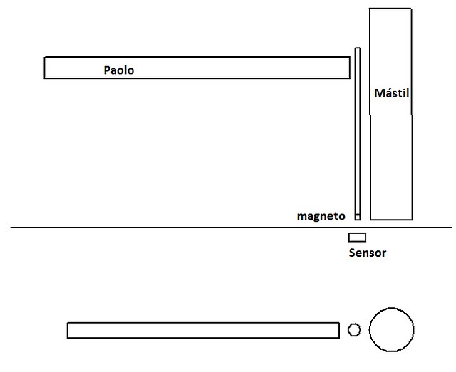

Aquí un gráfico que ilustra como funciona el sensor angular magnético y aquí el kit de evaluación que utilizaré para mis experimentos:
Las plaquitas pequeñas son 2 diferentes sensores angulares, a la derecha abajo es el "porta magnéto que en mi modelo girará a la par del palo de la vela como lo muestra el gráfico.

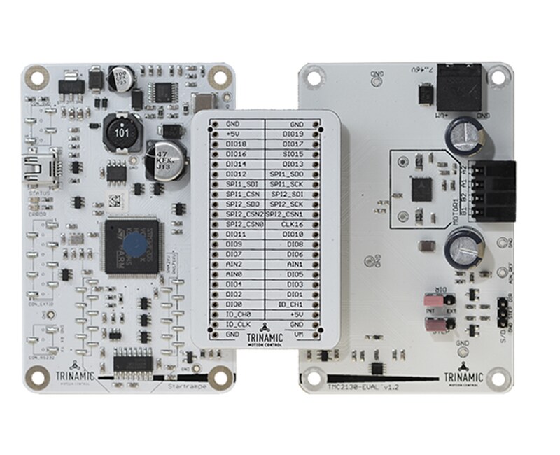

Esto se ve en el diagrama de bloques en la "vertical abajo". Como la tecnología avanza y como en mi modelo estarán 12 baterías LiFePO4 que llenas dan approx. 40 VDC y vacías 24 VDC, la placa del kit de evaluación del TMC2130:

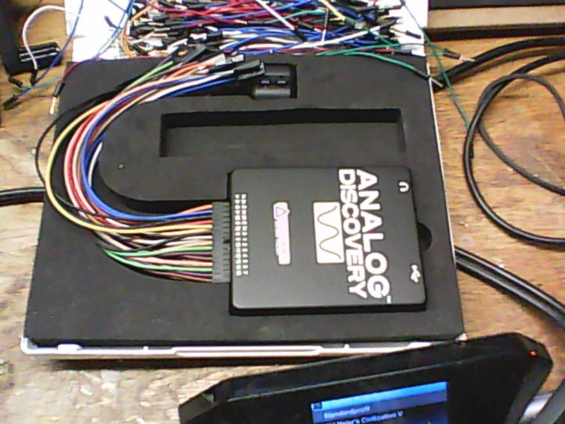

Esta nueva generación de sistemas de evaluación son hasta mas adecuadas tanto para mi durante los experimentos, como luego en el modelo! El kit consiste de 3 placas. La placa "Puente" en el centro da completo acceso a todas las líneas del circuito entre la placa con el controlador a la izquierda y la placa con la componente TMC2130 a la derecha. En mi sistema de control de escotas la placa con el controlador a la izquierda será reemplazado por la LPCXpresso1769. este Kit de Evaluación por lo tanto me permitirá observar la comunicación entre el controlador y la componente TMC2130 para lo cual tengo a mi disposición la funcionalidad de "analizador lógico" que forma parte de las funcionalidades que brinda la herramienta "Analog Discovery"
