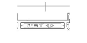

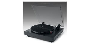

Me he comprado hace poco un tocadiscos Muse MT-105B Giradiscos Encoding USB con Previo Phono conectado a line de amplificador Yamaha AS 201 y el sonido que emite es metalico y malisimo. Yo lo achaco al previo que tiene el tocadiscos y creo que conectandolo a la entrada de phono del amplificador mejoraria, pienso.
El problema es que el muse no tiene la opción de desconectar el previo y mi pregunta es:
¿Como podría desconectar ese previo teniendo en cuenta que soy un principiante? Supongo que habría que desmontarlo y luego hacer algunas nuevas conexiones. pero ¿como?
Os agradeceria mucho vuestra ayuda

Como te va a sonar en linea pues a bote, te saltas el previo RIAA del amplificador.
salida linea plato→→→Phono amplificador. dejate de inventos.
Que va, no funciona, empieza a hacer ruidos raros y se vuelve loco. Ya lo suponía, los dos previos no pueden estar conectados, habría que desconectar el del tocadiscos.
Lo que no se es como hacerlo.

los 2 previos no pueden funcionar al mismo tiempo
los 4 cables que salen de la capsula
son los 2 canales R L
ahi es donde debes cortar y soldar los nuevos conectores RCA
mejor saca una foto del interior

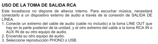

Pregunta tonta: ¿ Has probado insertando un pendrive y usando la función de grabación grabar unos minutos para luego oír en una PC, por ejemplo, como suena esa grabación ? Según el manual, si no entendí mal, se puede grabar desde el disco al pendrive.
No me parece tonta, pero no es necesario porque el mejor sonido del CD me demuestra que el sonido del vinilo es muy malo.
¿ Que cápsula fono-captora posee tu tornamesa ?
  • Capsula magnetica, aguja reemplazable (es lo que pone las caracteristicas, supongo que será corriente)
La idea de esa prueba no era para comprobar el equipo amplificador sino la calidad de sonido que tiene el tocadiscos. Debería oírse bien, si se oye mal entonces hay un problema en el tocadiscos.
Acá si quizás diga una estupidez, pero el filtro RIIA, en reproducción, ¿ No realza los bajos y atenúa los agudos ? osea que si se esta pasando por dos filtros RIIA debería oírse con muchos graves y casi nada de agudos, osea la inversa de lo que pasa.
Si solo pasara por un filtro debería oírse bien, de echo el equipo tiene una sola salida, ya sea si se reproduce desde un pendrive o desde un disco, osea que ya debería salir ecualizado de acorde al medio que suene, sino habría que cambiar los cables cada vez que se usa un medio diferente (disco o pendrive) lo cual me parece una implementación tonta.
Ademas que si el equipo puede pasar de un disco a un pendrive, si o si debería tener el filtro integrado, osea que conectándolo a una entrada auxiliar (sin filtro) ¿ no debería sonar bien ?.

En ningún momento comentaste si tienes experiencia como para realizar la operación.
El juego cables que va del porta-cápsula a la placa del previo muy seguramente es un calibre 0.05, si lo miras feo se corta, ¡ Hay que saber manipularlo !
