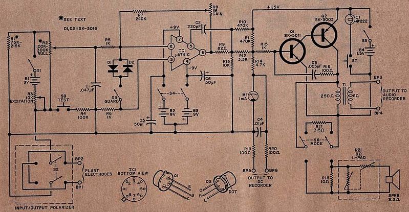

Hola a todos, estoy intentando montar un equipo que mida la resistencia galvánica de la piel y el profesor nos ha facilitado éste esquema, pero tengo algunas dudas. A ver si alguien me puede ayudar.
He marcado con un círculo rojo la zona que no me queda clara.
¿Según el esquema, el circuito lleva 1, 2 o 3 baterías de 9 voltios? Me despista el esquema que indican en el interruptor.
El polo positivo de la parte de arriba, se conecta al terminal 1 del potenciómetro de 100k. ¿El polo negativo de la batería (ya sean 1,2 o 3 baterías) se conecta al terminal 3 y el terminal 2 al condensador 1 y a la resistencia 2?
El amplificador operacional que marca el circuito es un 709. ¿Si se sustituye este amplificador por un 741, puedes prescindir de la compensación de frecuencia que marca el esquema en los pines 5,1 y 8 del 709? Entiendo que en el 741 ya no es necesaria esta compensación.
Muchas gracias y disculpad mi ignorancia.

Si te fijas bien el IC 709 necesita una fuente simétrica con Tap central, sea conformada con baterías en serie o una fuente de +/-9V DC, es por ello que se representa de esa forma, la otra BT se usa para medir la resistencia desconocida y tomar lectura con el IC.

Hola. El circuito usa 2 fuentes independientes: una pila de 9v para el puente de Wheatstone y dos más para obtener una tensión simétrica de +9/-9v respecto a masa para alimentar el operacional.
Se me olvidaba: el interruptor de encendido sería de 3 vías.

Son tres baterias... y un switch de 3 polos 2 tiros...
Si no me equivoco el rombo que se forma es un puente weaston (busca su nombre coorecto) la bateria que esta ahi la tierra se conecta al potenciometro cuando se cierra ese polo,las otras dos bateria son para alimentar el operacional y no creo que funcione con un 741, yo intentaria usar un operacional de instrumentacion o con el que esta diseñado.

Ya lo tengo funcionando y aparentemente funciona bien tras alimentar el operacional mediante la fuente simétrica. Pero me has hecho dudar con lo del operacional de instrumentación. No he incorporado el 709 porque no lo conseguía fácilmente, al ser un amplificador de los años 50-60. En principio el 741 es equivalente y mejorado.
Al no tener otro equipo con el que pueda comparar y que tenga la certeza de que funcione correctamente, ¿creéis que es necesaria la sustitución del 741 por un operacional de instrumentación?
Muchas gracias.
El 741 podría funcionar como aparentemente te funciona. Pero un amplificador de instrumentación esta diseñado prácticamente para eso, quizás necesites hacer algunos cambios y checa en google las prestaciones que tienen con respecto a uno de uso general.
