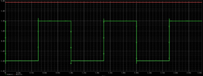

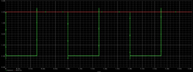

Hola a todos,
Estoy diseñando un detector de pico para dar la tensión de salida a una entrada analógica del Arduino DUE (funciona los pines a 3.3V). Mirando el circuito, el primer diodo es un modelo Schottky con el que elimino prácticamente la parte negativa de la señal. El caso es que tras esto, debería según la disposición del amplificador y el diodo de salida funcionar como un circuito detector de pico. El problema sucede que alimentando el amplificador entre 5V y tierra funciona correctamente como podéis ver en la imagen, pero yo necesitaría que este funcionase con una alimentación entre 3.3V y tierra como otros amplificadores que tengo en el circuito. El modelo del amplificador es el LMH6618MA que permite funcionar a esa tensión tan pequeña según el datasheet.
Creo que el problema es debido a que la tensión de entrada es de 2V y la de alimentación es 3.3V y al ser tan cercana por eso se satura (no como con 5V que sí funciona), pero en principio no debería de ser por eso, entiendo. Os dejo una captura del circuito, su simulación a 3.3V de alimentación, las tensiones y corrientes en cada punto dabas por Orcad y la simulación a 5V de alimentación para que veáis que el circuito funciona correctamente a otra tensión mayor.
Agradecería mucho vuestra ayuda pues llevo atrancado con esto varios días y no me permite terminar la PCB para pedirla :(

Hola caro Don JavierCh23 NO veo otra salida para tu problema a noser aumentar la tensión de alimentación del Amplificador Operacional.
Canbiando lo diodo 1N4007 por otro do tipo Schottky es posible "gañar" algunas centienas de milivoltios a mas en la salida , pero es solamente eso que es factible.

Ya he conseguido solucionarlo! Pregunté también en otro foro y el problema era que con la tensión de 3.3V el AO el circuito no dejaba fluir la corriente de polarización correctamente. De esta forma, añadiendo una resistencia (muy alta en torno a 1 MegaOhmio) justo en el cátodo del diodo que está en la salida del amplificador y por el otro extremo a tierra, se soluciona.
