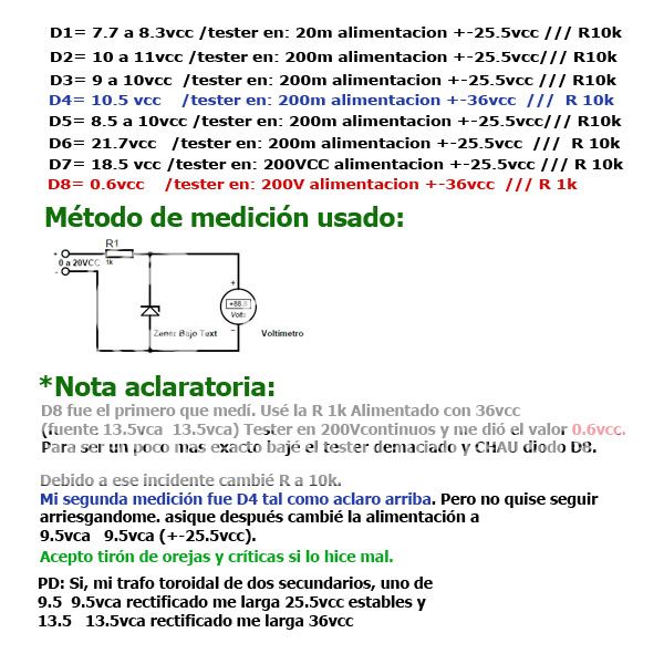

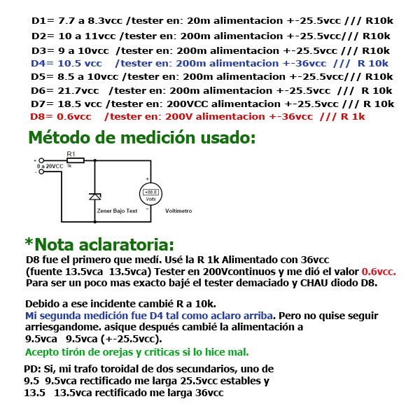

Hice algunas mediciones en la mañana y me mandé algunas cag.., algo hice mal quise decir. Me explayo.
Tengo un trafo con 2 secundarios:
1-) 9.5ca 9.5ca que rectificado me da 25.5vcc
2-) 13.5ca 13.5ca que rectificado me da 36vcc
Esos números según mi Tester. (si esos valores están mal, lo revoleo a ...)
Estas son mis mediciones:
Espero esté mas o menos bien esos datos, sino.. bienvenidas las reprimendas y/o consejos.
Edito:
todas las mediciones las hice en VCC.

Los unicos diodos Zener eran D6, D7 y D8, los otros parecen ser 1N4148, fijate que dieron valores muy similares
A D8, sacale fotos de buena definicion a los numeros que tiene y vemos si podemos ver el codigo y saber que valor son.
Si mal no veo. D8 muestra una A (o un 4) de un lado.
Del.otro lado creo ver un 6 (seis).

Simulando en livewire, com la R de 1k es con la que se proxima mas al valor del zener a medir, igual es para tener una idea de lo que tiene puesta la placa, imagino si el zener es de 5.1v y medimos 5 o 5.2 tenemos una minima idea de que es lo que tiene la placa soldado.
No tan minima, por que los zener no tienen precision absoluta sino que andan entre el 5% y el 10%, asi que perfectamente podes medir 5.0 o 5.2v de un zener de 5.1 v

El 1N746a es un zener de 3,3 volts, pero eso tenes que verlo fuera de la placa! abajo podes tener un numero o letra y no verlo.
Pregunta tal vez obvia, pero... sacaste los diodos para medirlos, no?

Si. Todos los diodos los medio fuera de la placa. Un terminal soldado a la resistencia y el otro quedando libre. Tal como tu diagrama de ejemplo. También vi los otros links que postearon y leí esos hilos, y vi más cómodo ese método que aconsejaste. Más que nada por ser simple y.porque aún no duermo nada. Como siempre jejee.
