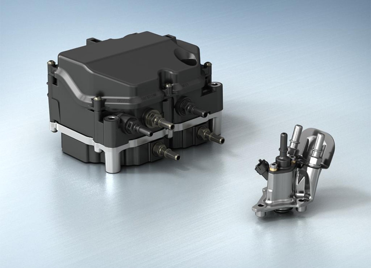

Pues vamos por partes, es un pequeño banco de pruebas para bombas de adblue, esto que llevan todos los coches diesel de hoy en día y que la maquinaria pesada (a lo que me dedico) también viene montando desde hace relativamente poco tiempo. Es un módulo denoxtronic como el del siguiente link
Ayer estuve haciendo pruebas para averiguar intensidad consumida por la bomba al 100% Pero en cuanto intervalo el polímero da error de centralita y desactiva el sistema. La semana que viene haré más pruebas con el software de diagnóstico para ver si puedo averiguar el consumo.
Por otro lado tengo una bomba desmontado entera, posiblemente en la bomba venga grabado los datos del mismo.
A su vez si necesito reducir a 5v porque también lleva un presostato que funciona entre 0.5 y 4.5V, pero ya intentaremos más adelante...

Ya tengo abiertas dos asi que no habrá problema por subir las fotos. La señal se que le llega PWM por el pin 10 porque en el esquema de conexionado asi lo indica, y fui con el osciloscopio a medirlo y la foto del primer post es el resultado.
Vpp=9,2V
F= 100Hz
Longitud de pulso = 2ms
Creo que es así es el funcionamiento de la bomba al 20% aproximadamente.
Pero como decían más arriba, necesito saber el consumo de corriente antes de empezar con la electrónica.

Pues por lo que comentas, la señal PWM que va al controlador de la bomba la debe tomar un micro en su interior y dependiendo del ancho del pulso este maneja la potencia sobre la bomba, pero el PWM que se le envía no maneja directamente la bomba ya que la frecuencia es baja y para manejar motores se suele usar frecuencias mucho mayores (10kHz para arriba) para evitar ruidos mecánicos (chirridos). Vas a poder conectar todo a un Arduino, con los recaudos necesarios que ya te mencionaron anteriormente (acoplamientos ópticos y regulador de tensión a 5V) y hacer pruebas sin quemar nada, cuánto mucho no prende la bomba, pero no sé quemará.
En efecto por ahí parece que va, la señal modulada es una señal de control como la de un servo.
Eso es lo que parece si es que el sistema ya tiene controladora. Entonces la señal vale con "cualquier cosa" porque no controla el motor directamente.
Me alegra que pienses asi, yo lo pensaba asi desde un principio, por eso pensaba que el consumo o la potencia no sería algo demasiado relevante y que haciendo un arduino de por ejemplo 1 A que trabaje a 9 voltios y aumentando o disminuyendo el tiempo de pulso sería suficiente para controlar la velocidad del motor.
Pero mañana pongo más información para que podamos investigar un poco más
Pues haber dicho desde el principio que llevaba una controladora.
Si es así con 10mA sobrará por todos los lados, seguramente funcione con 5V
Podría bastar con un simple buffer CMOS conectado a 12V de alimentación o a 9V y la entrada directa del arduino.
Las entradas de los sensores, si son del mismo tipo bastaría con un divisor de tensión.
Edito, seguramente con un 7417 que es un buffer no inversor con salida en colector abierto valga, pones una resistencia de pullup a la tensión que te venga en gana y listo.
Si no lo encuentras pones dos 7406 que es inversor para que dos inversiones den una salida al derecho. O pones un inversor con lael pin del Arduino programado al revés, sacas 0 cuando quieras 1 y viceversa.
