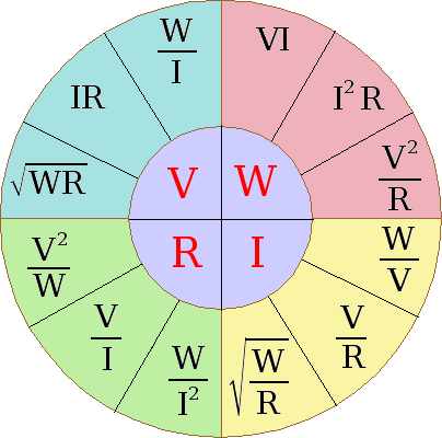

#12
Deislerr dijo:
Si yo se que eso se va aprendiendo con la practica, el tema es que si se matematica y fisica, ahora el tema es que no creo que solo sea armar circuitos al tanteo sino se crearian analfabetos funcionales, yo lo unico que hasta ahora no entiendo por mas de que no tenga practica ni nada de eso es que yo se que cada componente tiene su formula y eso ahora como matematicamente hablando debe haber algun resultado como para deducir este componente se va a quemar o no o anticiparse a un cambio de tension o corriente yo se que no es una formula porque son varias ya sea por la cantidad de componentes, el tema esta es tal componente realiza una tarea y como se ve reflejada a futuro o proyectada teoricamente hablando en los cables de conexion de componente a componente nada mas esa es mi duda.
Por ejemplo una pila directamente conrctada a un led no puede estar generalmente se quema por el tema de voltaje pero si se le añade una resistencia de por medio eso hace que en el cable de la resistencia al led circule una tension que pueda aceptar el led, pero si le agregamos un capacitor como seria esa situacion yo se puede ser para un led u otra cosa pero el resultante de salida como afecta a la corriente y voltaje, ojo esto en corriente continua

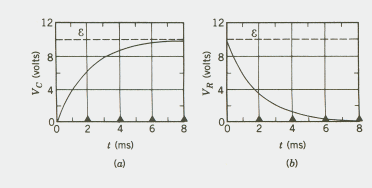

La clave para todo circuito son estas ecuaciones básicas
Luego para otros casos como bobinas y capacitores, depende si es en continua o alterna es la ecuación que tengas que usar, por ejemplo para un circuito con resistencia y capacitor en continua vas a usar la ecuación t = RC = TAU, Donde Tau es una constante de tiempo que representa una carga del 63% del nivel máximo de tensión al cual el circuito es sometido, para llegar al máximo de tensión deben pasar un total de 5 Tau. Ejemplo
La tensión Vc va a valer 0,63*V luego de haber pasado un tiempo Tau = R*C (en segundos), o sea el capacitor se va a ir cargando en forma exponencial, y va a llegar a cargarse al máximo valor, o sea Vc = V cuando pasan un total de 5 Tau. La ecuación de carga del capacitor es la siguiente Vc = Vf + (Vi-Vf)*exp(t/RC), donde Vf es a la tensión final que llegaría, o sea V, Vi es la tensión inicial con la que arranca cargandose el capacitor, supongamos en este caso que aranca descargado, o sea Vi = 0V, pero puede no serlo y exp es la E de exponencial.
Esta sería la grafica de carga en el capacitor y en la resistencia, los valores no los tengas en cuenta ya que lo antes mostrados es en forma genérica, pero la forma si es la misma.
Respondiendo a tu pregunta del led y la pila, te comento que no solo se pone la resistencia para limitar la tensión, si no que tambien para limitar la corriente, ya que tambien se puede quemar por exceso de corriente. La tensión de trabajo de un led rojo común es de 1,7V , si tuvieramos una pila que entregara esa tensión, según tu premisa no deberiamos poner resistencia ya que la tension de la pila es la misma con la que trabaja el led, pero si lo conectas, al rato se te quemará por exceso de corriente, ya que el led se comporta como un cable al polarizarlo en directa, sería un cortocircuito. Entonces lo que se hace es poner una resistencia para limitar la corriente y probocar una caida de tensión, por lo tanto se suele aplicar una tensión mayor a la de trabajo. Ejemplo, utilizo 2 pilas de 1,5V en serie, obteniendo 3V en total, utilizo un led rojo común con una tensión de trabajo de 1,7V y la máxima corriente que soporta un led de este tipo es de 20mA, asi que vamos a calcular que resistencia necesitamos poner en serie para que el led no se queme. Como corriente de trabajo asumimos 10mA, ese valor es arbitrario en este caso, siempre y cuando no sea superior a al máximo que es de 20mA y sea lo suficiente como para que el led prenda, por lo general a partir de los 5mA ya prende. Entonces aplicando la ley del ohms podemos calcular el valor de la resistencia.
Sabesmos que vamos a alimentar el circuito con una tensión de 3V y que en el led van a caer 1,7V, por lo tanto sabemos que sobre la resistencia van a tener que caer Vr = (3V - 1,7V) = 1,2V. Como el circuito es un circuito serie, la corriente que atraviesa el led es la misma que la de la resistencia, por lo tanto la corriente que va a pasar por la resistencia es de 10mA. Entonces aplicando la ley del ohms R = V/I = 1,2V/10mA = 120 ohms.
Espero haberte aclarado un poco las dudas, con el capacitor puedes empezar a pensar lo que pasa con lo antes mencionado al respecto.
