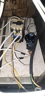

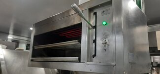

Hola respetados miembros.​
Les escribe julian ceballos de cali colombia.
Soy un novato en el tema de la electricidad y electrónica, mis estudios van de la mano de la instrumentación industrial.
Quisiera hacerte una pregunta ya que me surgen varias dudas con el diseño de un circuito eléctrico para controlar dos resistencias de 3200w a 220v con un termostato de 30am de bulbo....
Los elementos que tengo son
  • 2resistencias de 3200w
  • Un contactor de tres salidas a 220v - 30am
  • Un termostato de 50 a 320 grados a 30am
  • Dos piloto 10mm a 220v indicación de control en las resistencias apagado del termostato y el otro indicación de operación del termostato
  • Un switch de cotillo de 2 posiciones a 30amp.
Analizando el circuito que planteo me doy cuenta de lo siguiente pero necesito ayuda en la conexión correcta.
1-pienso que el termostato está mal ubicado por que solo esta realizando control en una línea y no controla las dos resistencias del circuito
2-lo otro pensaria que para protegerlo el termostato debería instalarlo antes del contactor pero no se si este trabajaría de forma adecuada en este punto.
3- cuál sería el punto más apropiado para instalar el switch de encendido de dos posiciones.
No se si me pueden regalar opiniones al respecto o un diagrama de la correcta instalación de cada elemento.
Muchísimas gracias un abrazo y quedo muy agradecido en lo que me puedan ayudar a corregir en este diagrama que anexo

Hola, para saber en que posición poner el sensor del termostato, habría que saber qué es lo que van a calentar las resistencias. Es decir, qué se desea controlar.
La conexión que me parece lógica a mi, seria: 220V-switch-termostato-bobina del contactor. Despues 220V-bornes de potencia del contactor-resistencias. Asumiendo que el contactor tiene bobina de 220V.

Vi su plano en PDF y casi me caigo de espalda porque está muy mal.
Tenga cuidado con lo que hace, no sea cosa que alguien tenga un accidente.
¿Dígame una cosa ? ¿ Cual es la tensión de linea en Colombia ? ¿110VCA ó 220VCA ?
Eso es lo primero que tiene que responder. Despues le sigo respondiendo.
Lo que usted quiere hacer aparentemente es un HORNO vaya a saber para que .

Tu esquema lo quisiera verificar en la conexión de las resistencias ya que estas deben estar en paralelo.

Te comento otras posibilidades :
Conectas las dos resistencias para calentamiento rápido.
Eliminas una de ellas para "mantener temperatura"
Colocas las dos en serie para baja temperatura
. . . todo ésto se hace con llaves ;)
También se puede colocar un pequeño ventilador para hacer mas uniforme la temperatura. . .

En tanto las resistencias ya están en paralelo.
Para sacarle mas jugo al asunto, estaría bueno también hacer lo que propone el usuario @DOSMETROS , de manera de hacerlo mas flexible.

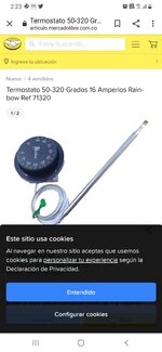

Al gabinete del horno le pondría un térmico com el de la foto también, por si algo falla y se pasa de temperatura . Para que nada se incendie.

El sensor de corte de emergencia, corta por temperatura y el de la foto soporta solo 10 Amperes, pero se lo pone en serie con el contactor, para que haga caer la maniobra, si algo malo ocurre con el calor.

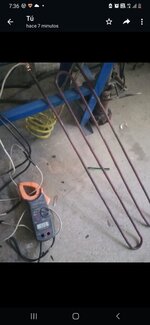

Anexo medición realizada a la resistencias.
Buenos días unmonje.
Gracias sensei voy a tener en cuenta la recomendación 👍🏼¿?

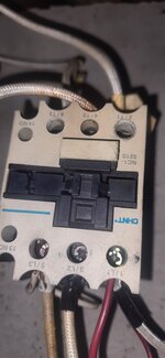

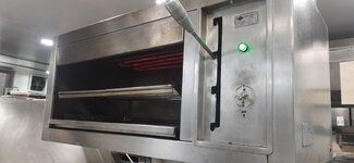

Buenas tardes senseis.
Unmonje, Dosmetros, Álvaro canelo muchachos el sistema ya lo monte y esta trabajando a la perfección..
Les agradezco mucho su compromiso con la información y con los deseos de ayudar a este compañero que se apasiona cada vez más con estos montajes.
Un saludo muy personal y de mucha gratitud @unmonje que me abrió las puertas a este maravilloso grupo de personas.
En colombian dejan un amigo y espero aportar de forma veras y concreta en el proceso de crecimiento en conocimientos de algún otro compañero que requiera una opinión..
Les comparto el montaje.
Dios los bendiga y les aumente su inteligencia.

Los cables, lo mas cortos posibles, porque se pierde energía...Exitos.
El mínimo /máximo del horno, como sugería Dos Metros, podría ir con éste arreglo o algún otro parecido.
El de abajo hace serie/ paralelo, pero podría hacerse R1 fija siempre conectada para mínimo y R2 para controlar la temperatura fina.
