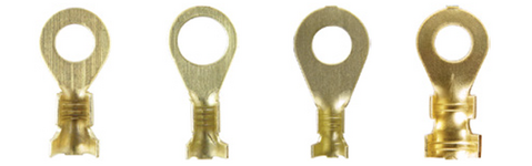

El alambre de nicrom u otro del tipo resistivo que levanta temperatura tanto en los hornos, estufas, yogurteras, etc. no se puede empalmar como hacemos en los cables de cualquier instalación eléctrica.
Deben ser empalmados como bien dicen por electrosoldadura o por medio de manguitos de empalme a compresión (hacer click), los hay de muchas medidas distintas y la imagen es solo a referencia de como suelen ser:
También sirven los terminales ojal (hacer click), los hay de muchas medidas distintas y la imagen es solo a referencia de como suelen ser:
