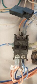

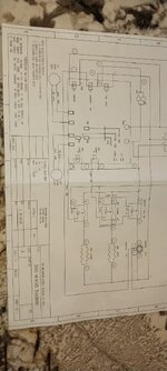

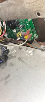

Buenas noches estimados tengo un horno marc Blue Star, modelo BSEW030ECSD el cual no enciende despues de bajar y subir la pastilla que alimenta la corriente pero si activo el relevador o toco alco con un desrmador o un multimetro enciende y funciona correctamente. Pero me gustaria solucionar ese problema ya que si se va la luz o se llega bajar la corriente ya no eciende solo haciendo lo que les comente anteriormente. Ya se reviso todo continuidad, corriente correcta, conexiones, no se ve ningun daño en las placas. Ya se cambio el relevador porque pense que ese era y nada ya no se mas que hacer les agradeceria mucho de su ayuda de antemano gracias (adjunto algunas imágenes)

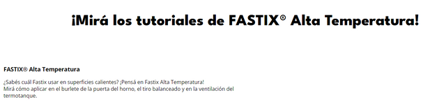

Aunque veo que el fastix AT se usa en puertas de hornos
Fuente:
