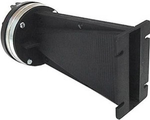

Jorge alfredo, veo que estas interesado en montar cajas estilo line array.
Si nos informamos un poco veremos una de las partes vitales de la caja, se trata del motor de compresión. Me expando en esto porque es una pieza vital y muy cara:
Este componente es un motor wl5 de beyma. Compuesto por un cp755ti de titanio. Por supuesto nos serviría cualquier altavoz de estas características que nos reproduzca los 80Wrms, con una presión de 108 db.
Si alguien quiere que busque precios de estos altavoces.
Esto no va conectado a un simple filtro pasivo de 2 vias cualquiera. El sistema line array debe ir conectado a un controlador/divisor específico, y en activo.
Los woofer de 8" deben tener la potencia adecuada, normalmente son de 250Wrms la unidad, y 16 ohm por unidad, para acoplamientos dobles en paralelo, y unas características especificas.
