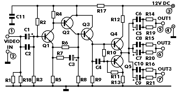

hola, necesito un circuito q me permita dividir las imagen de video a dos tv, me dijeron q con un mezclador de video pero son muy costosos a ver si hay un circuito q me permita conectar la señal de video a dos salidas por lo minimo por la mitad mas o menos asi como en el dibujo

Hola.
Usa un amplificadorcador de video y conectas la salida a cada televisor.
Chao.
elaficionado.

Hola.
No sé como se llama comercialmente, pero uno puede armarlo, otra opción es usar un Video Sender, que es un mini transmisor TV, transmite generalmente en canal 12 ó 13 VHF, yo tengo uno que compré hace mucho años atras y me costo 10 $ USA, como es un transmisor TV, tiene un alcance de 30 m aprox., eso quiere decir que la señal la va a ver toda TV que esté en ese canal.

si tenes buena salida de video podes usar un adaptador de 1 RCA(macho) a 2 RCA(hgembra)uno para cada monitor.
Sino podes usar un RCA Spliter (activo o pasivo)

Perdón por re-abrir un tema tan viejo pero me consultaron justamente para hacer esto. En audio lo he probado mil veces y no he tenido problemas, tal vez tuve suerte y las altas impedancias de entrada de los amplis no significaban problema para la señal que les pasaba ni para conectarse entre sí. Pero y en video? Me confieso absoluto ignorante del video (acaso sabré algo de alguna cosa?:unsure:)
Así que no tengo otra que preguntar (prefiero parecer ignorante una vez a serlo para siempre): Usando el conector adaptador sugerido por Karapalida, no afectaré las entradas de las pantallas? Una es la entrada de video de un DVR, y la otra la entrada de video de una mini pantalla de 4,7". ¿Basta con usar ese simple conector físico o necesito un mezclador/amplificador de video?

Para dos cargas de 75Ω en paralelo el transistorsito de la salida de video andaria perfecto ya para mas quizas tengas que poner un amplificador de video
