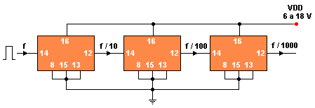

Hola a todos, tengo una pega que quiero solucionar, por si alguien puede echarme una mano, ya que no tengo ni idea del tema digital, necesito un divisor por 10, he visto estos dos integrados y mi pregunta es la siguiente:
--Estos integrados pueden dividir Hz. ó pulsos tan bajos
--El integrado que divide por 100, puede hacerse que divida por 10 (si es que admite entradas tan bajas).
La entrada al integrado (que viene de un optoacoplador) es de 3000 a 8000 pulsos aprox., por tanto la salida del integrado sera de 300, 400, 500, etc.
Si cualquiera de éstos integrados no pudieran servir agradeceria que alguien pueda mandarme un esquema que divida por diez (de un solo integrado).

Gracias por responder Fogonazo, he visto el datasheed del 4017, tal cono digo no tengo ni idea de lo digital, no tendrás un esquema de este integrado que pueda dividir por 10, gracias

hola aca te paso un circuito que divide la frecuencia... cada uno es un CD4017 solamente tenés que usar uno solo de los tres si querés dividr por 10.. si querés dividir por 100 unsas dos y si querés dividir por 1000... adivinaste! los tres!
#5
Gracias pablofunes90, "asombroso", veo que no lleva componentes externos, ideal para mi montaje, ya que donde quiero ponerlo es un sitio reducido, repito GRACIAS.
