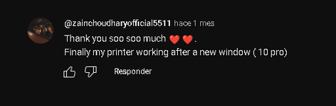

Hay un tutorial, el tema que no se que onda, esta en Inglés, en ese minuto casi terminando la instalación dice si es que quieren compartir en red la impresora o no, y el dice que prefiere que no y selecciona que no.
Aunque el tema de la opción esa del puerto usb virtual me hace dudar si serviría o no.
manda a descargar un archivo de mediafire y seguir los pasos para instalarla en windows 10 64
