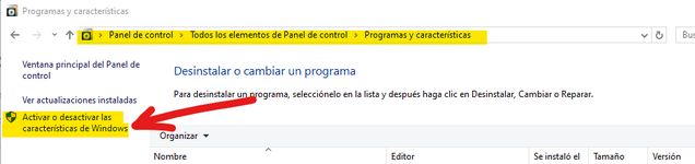

Te fijaste si el protocolo SMB V1 esta activado en el W10?
La verdad que no me fijé, pero no tengo problemas compartiendo archivos de mi PC ni accediendo a los de otros. Me voy a fijar, pero dudo que no esté activado. De todas formas, hasta que no consiga el driver no voy a llegar muy lejos.

Win 10 es incapaz y/o lo caparon para poder aprovechar recursos compartidos desde XP, el amigo fwalsh está en la pista correcta, esta limitación se debe al uso del ultravulnerable protocolo SMB 1.0, en lo persoal despues de intentar cientos de veces de lidiar con este temita me dí por vencido, el hecho de habilitar SMB 1.0 para solucionarlo es el equivalente a ir ligerito de ropas a una batalla contra Leónidas, de todas maneras.
Tiene activado solo el cliente SMB 1.0 y todo lo del SMB 3.0 / CIFS --> Todo OK, y puede acceder a cosas compartidas en WinXP.
